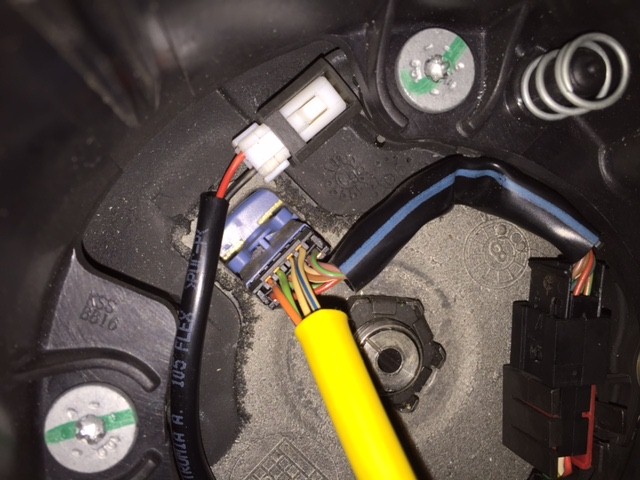

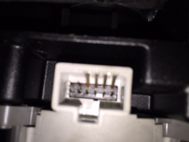

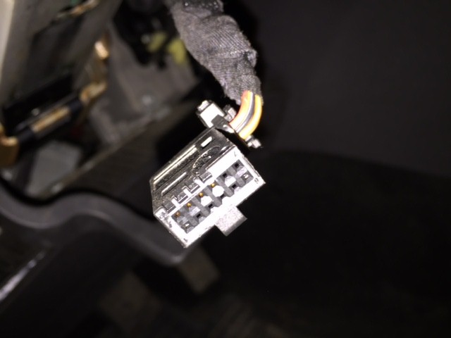

    Przełożyłem do swojej 159 kierownicę multi ( miałem zwykłą) i niestety okazało się że nie mam połączenia między kolumną kierownicy a radiem :-(.
    Zwijak w kolumnie jest ze wszystkimi pinami - natomiast kostka która w niego wchodzi ma podpięte tylko 6 pinów.
    złącze zwijaka :

    wtyk złącza :
Nazwa:	kostka.jpg

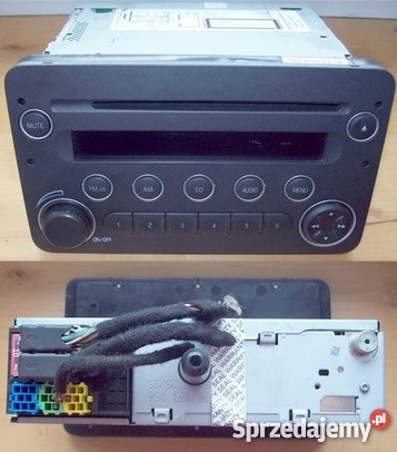

    Pytanie czy już ktoś przerabiał temat ? jakiś schemat - które piny powinny dochodzić do radia ( radio ori).
    Czy gdzieś oprócz radia powinny być dociągnięte przewody od multifunkcji ?
    Z dotychczasowych poszukiwań wychodzi mi że powinienem mieć przy radiu zieloną kostkę : ( której nie mam zdjęcie pożyczone )
Nazwa:	radio.JPG
Rozmiar:	51.5 KB
    Będę wdzięczny za info.

    Ja nie mam wpiętych tych kolorowych kostek, wiec one nie są potrzebne do sprawnego funkcjonowania kierownicy. Sygnały do radia z przyciskow z kierownicy ida w wiązce iso po canie i te są w każdej wersji. Brakuje zasilania przyciskow po zapłonie i sygnałów can do bc. Swieca wogole sie przyciski na kierownicy?

    Najwidoczniej u mnie jest jeszcze inaczej. Kostki kolorowe wypięte, sterowanie działa. Moze jak jest b&m to jest potrzebne podłączenie zielonej? Niebieska to zmieniarka z tego co wiem.

    a ile masz aktywnych pinów we wtyku do zwijaka ?
    albo mam zwijak walnięty - albo zaśniedziałe styki w zwijaku od strony poduszki ( skoro nie były wcześniej używane)...
    chociaż nie ... w kierownicy mam :
    1. 2 kable od klaksonu
    2. 4 kable od poduszki
    4. 4 kable od sterowania
    we wtyku który wchodzi w kostkę zwijaka na kolumnie kierownicy jest 6 pinów ( 2x klakson, 4x poduszka) - czyli brakuje kabli do sterowania
    skoro nie do radia to gdzie powinny iść ???
