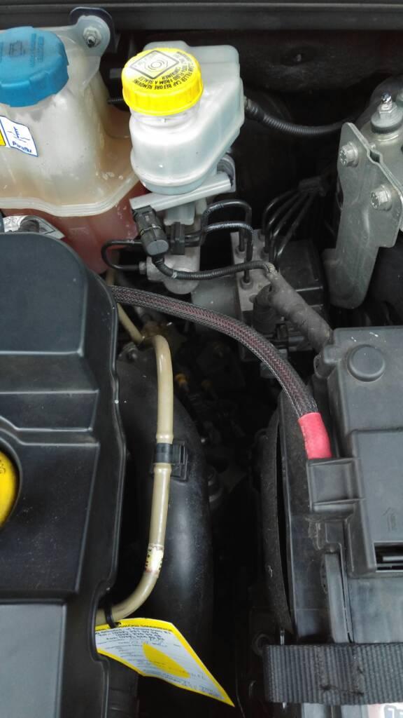

    U mnie w 2.0 też jak jest zimno i nacisnę pedał hamulca to drga i jakby stukało, potem jak się chwile zagrzeje to jest ok.
    Znalezione w temacie "Niezidentyfikowane dźwięki - temat ogólny" napisane przez kolegę magil.
    "...Udało mi się zlokalizować i usunąć poranny nieprzyjemny chrobot.
    Otóż, przy niskich temperaturach, szczególnie po nocy, po odpaleniu było czuć na pedale hamulca drżenie. Drżenie to ustępowalo samoistnie po kilku minutach jazdy. Na zimnym silniku, drżenie ustępowalo również po tym jak wdusilo się pedał sprzęgła.
    Długo szukałem....aż go znalazłem:-D wąż od serwo;-) Po wymianie na nowy, po całej nocy rano odpał i.....cisza :-D"
    "Patrząc na przód auta - po prawej stronie silnika masz pompę podciśnienia. Od niej idzie taki grubszy przewód do serwa ( pod zbiorniczkiem wyrównawczym płynu hamulcowego. Wymiana bajecznie prosta."

    Ja nie wymieniałem od razu mówię. Ale do opisu pasuje mi ten brązowy plastikowy. Chociaż była mowa o grubszym.

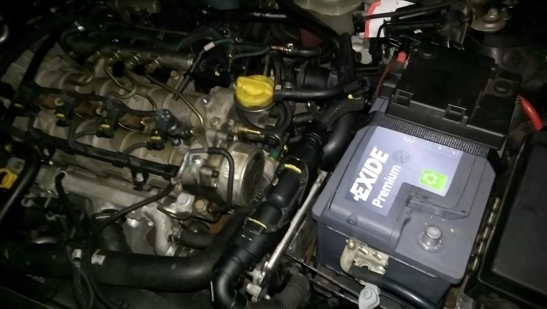

    W 1.9 jak i 2.0 wąż jest umiejscowiony w podobnym miejscu. Łączy pompę vacuum i serwo hamulca. Sprawdziłem i ePer nie jest tutaj jednoznaczny. Jeśli ktoś jest zainteresowany to niech wrzuci zdjęcie prawej strony silnika ze zdjętą pokrywą (patrząc na przód auta), oznaczę go. Najprawdopodobniej to jest ten beżowy przewód na zdjęciu kobe83.

Nazwa:	IMAG0284.jpg
Rozmiar:	72.1 KB
ID:	216395 trochę słabe zdjęcie,ale mniej więcej gdzie to idzie od pompy vacum
