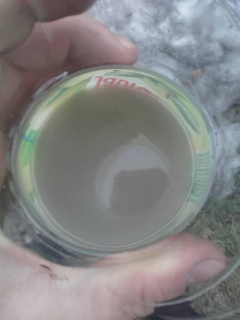

    Problem częściowo rozwiazalem. Okazało się ze paliwo ze stacji było jakieś lewe i po odpieciu weza z filtra paliwa leciał szlam i mleko. Jutro spuszczam całe 70L z baku i wymieniam filtr paliwa.
    Tak wygląda to "paliwo" spuszczone z filtra -,-

    Niezły siuwaks - pierwszy raz coś takiego widzę zamiast paliwa. Wygląda jak rozrzedzony kisiel.
    Jeżeli masz to w baku to chyba warto domagać się zwrotu kosztów ze stacji na której ten szajs zatankowałeś.
