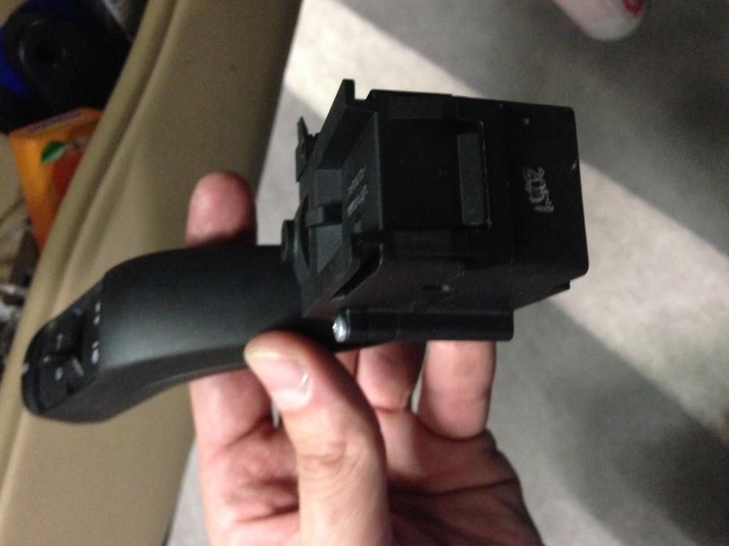

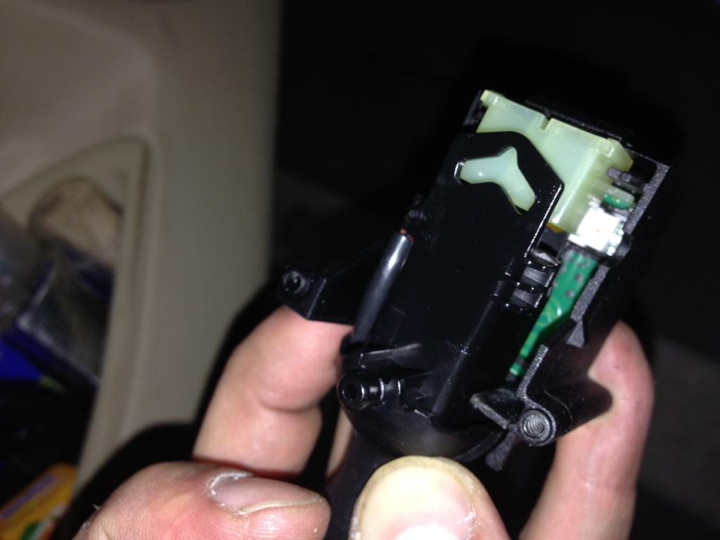

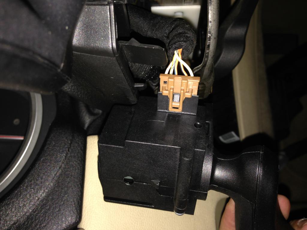

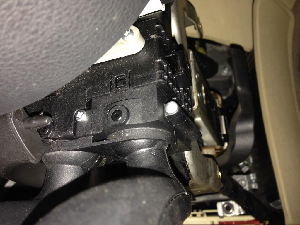

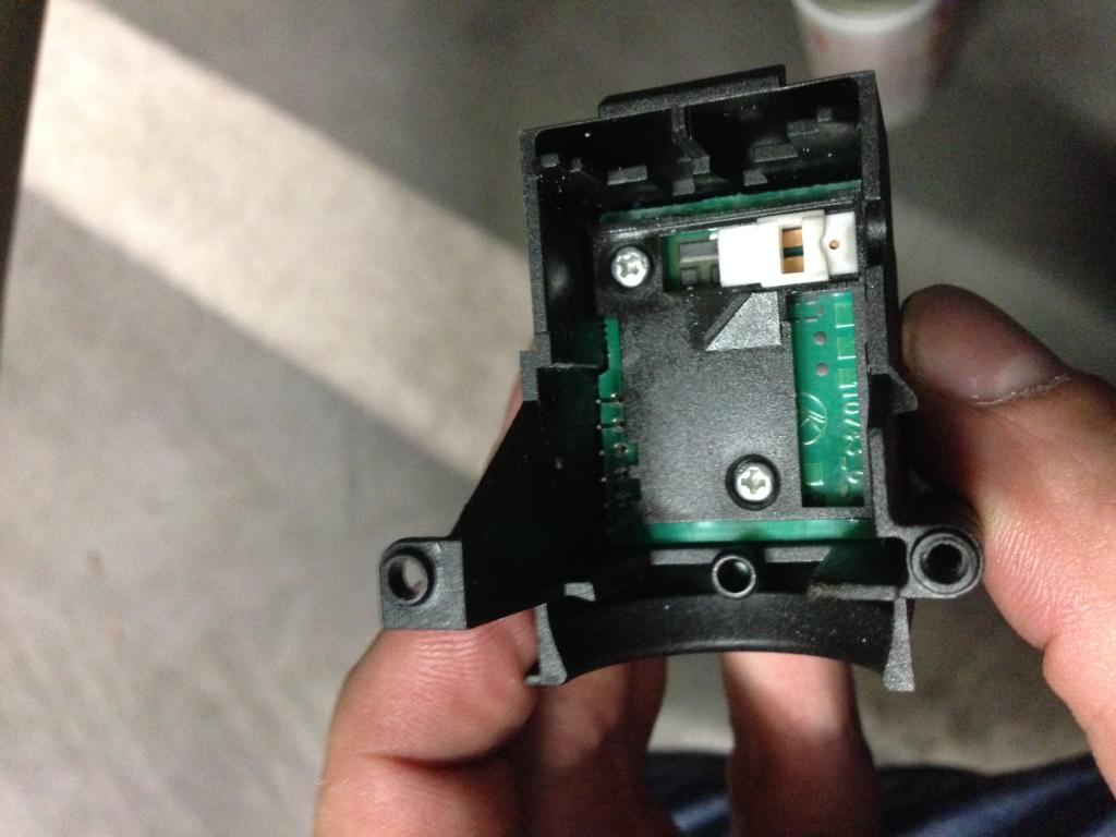

    Tak, odpinałem auto i powtarzałem osiowanie. ASO potwierdziło, że wszystkie styki działają prawidłowo.
    Manetkę tempomatu również przeczyściłem.

    Pozdrawiam
