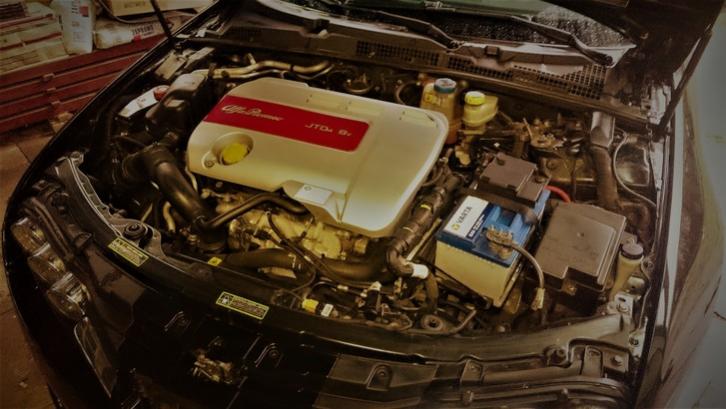

    Prosze, 8v z alu pokrywa.

    Widzisz gdzieś tu pokrywę zaworów? Czy chciałeś mi pokazać osłonę górną.
    Cytat Napisał mesque Zobacz post
    Miałem 8V z pokrywą Alu....najłatwiej po korku wlewu oleju (po której stronie jest jak pisali koledzy powyżej)
    J/w.

    Pewnie chodziło o pokrywe silnikaw 16v jest niech będzie szara a w 8v czarna

    Pokrywę zaworów.
