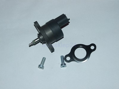

    Objawy mogą wskazywać na uszkodzony czujnik położenia wału lub (wydaje mi się bardziej prawdopodobne) regulator ciśnienia paliwa. Nie zawsze pojawiają się błędy w ECU z nimi związane.

    Tylko czy ten na pompie, czy na listwie

    W 1.9 jest tylko jeden.

    pierwszy jest w pompie, drugi na listwie - obydwa miałem w ręce podczas czyszczneia, obydwa mogą powodować problem z ciśnieniem paliwa

    Ten na listwie to jest czujnik ciśnienia
    I czujnik jak to czujnik, też oczywiście może powodować problem.
