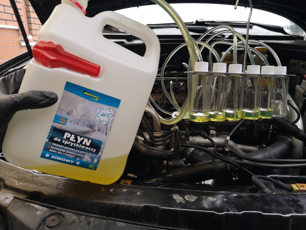

    Cytat Napisał kaz156 Zobacz post
    Podczas kręcenia rozr. nie ma prawa paliwo wydostawać się na przelew.
    Czy to jest pewna informacja?
    To u mnie chyba coś nie trybi bo wydaje mi się że od razu poszło mi na przelewy.
    Cóż będą musiał powtórzyć test w dwie osoby (gdzie jedna odpala a druga gapi się w menzurki w momencie rozruchu).
    Foto po jakiś 30s od odpalenia silnika
Nazwa:	przelewy 30s.jpg
Rozmiar:	109.4 KB
    Swoją drogą to normalne, że tyle paliwa wali z powrotu pompy CR w stronę przelewów/baku na obrotach jałowych? (to to paliwo w zbiorniku po płynie do spryskiwaczy, też po jakiś 30s pracy silnika).
