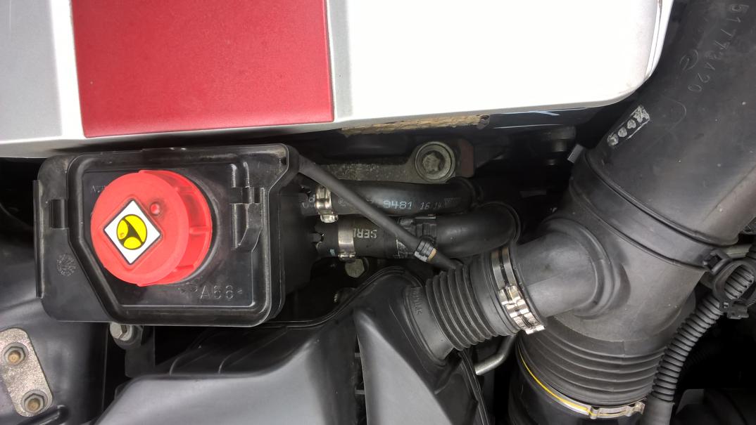

    Witam. Otóż, przede wszystkim - tak, zapoznałem się z tematem http://www.forum.alfaholicy.org/159_...pomagania.html jednak w tym temacie, na pierwszym obrazku zaprezentowanym przez użytkownika slawek986, umiejscowienie rurek jest zupełnie inny niż u mnie...
    Przede wszystkim, z jednej rurki wycieka mi olej (wycieka... jak zauważyłem że wyciekł, to zdążył już cały prawie uciec i usłyszałem tylko jak pracuje zapowietrzona pompa, a przez rurkę ciśnienie wypychało spieniony olej na pasek). Nie potrafię znaleźć tego węża nigdzie, po prostu nie istnieją w całym internecie, a nie będę z taką pierdołą jechał do ASO. Proszę o pomoc w zlokalizowaniu uczciwego sprzedawcy...
    Teraz pora na dokładne określenie, który to wąż (dodam zdjęcia).

    Lewy (dolny) wąż wychodzący z tego zbiorniczka.

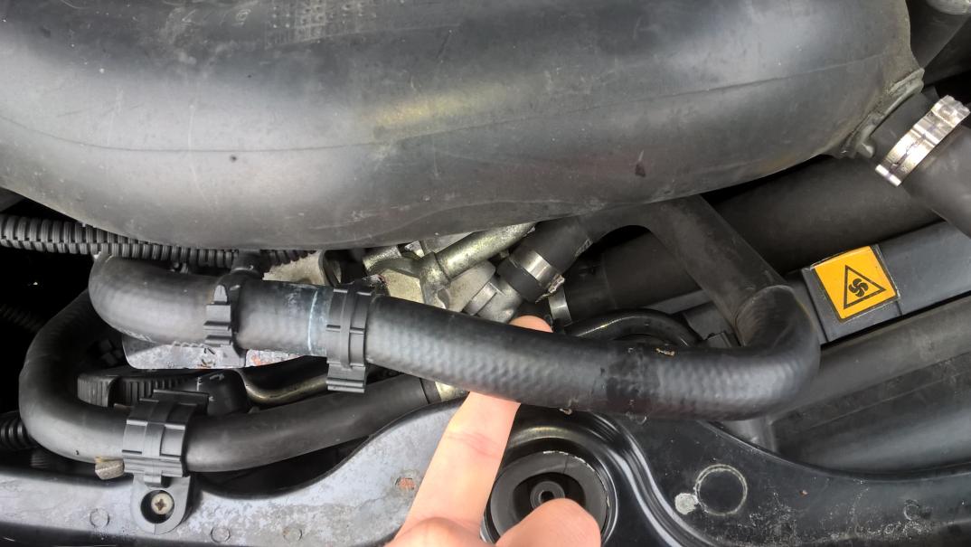

Nazwa:	WP_20170312_11_18_02_Pro.jpg
Rozmiar:	76.5 KB
    Tutaj trzymam na nim palec.
    Jest różnica między tym co mam pod maską, a rysunkami z tematu do którego podałem link na początku. Na tamtych rysunkach mój wąż powinien wychodzić z PRAWEGO kanału zbiorniczka oleju wspomagania, tym czasem u mnie wychodzi z lewej. I tutaj kolejne pytanie: auto mam dopiero od 2 tygodni, czy wcześniejszy użytkownik (ASO...) po prostu się nie pomylił i nie zamontował tych węży na odwrót i jakie to może mieć znaczenie?

    W tamtym temacie zdaje się chodzi o 1.9 a Ty masz 2.4. Po drugie te przewody są różnej średnicy,chyba? Po trzecie poszukaj w używanych częściach. A po czwarte co znaczy że wycieka z niego olej? Dokładniej jakoś opisz. Bo może zakuj ponownie swój wąż?

    "Po drugie te przewody są różnej średnicy,chyba?"
    Tak, ten o który mi chodzi jest grubszy.
    "Po trzecie poszukaj w używanych częściach. "
    Szukałem...
    "co znaczy że wycieka z niego olej?"
    W skrócie - jest dziurawy wąż, przez który jest wypychany pod ciśnieniem olej. Dziurka ma wielkość pewnie ludzkiego włosa, ale jest i gdy się uruchamia pompa wspomagania przy dużym wychyleniu kierownicy, dosłownie olej z niej wypryskuje chmurą.

    No to może spróbuj zastosować coś takiego?
    http://www.ceneo.pl/16369853#tab=click_scroll
    Oczywiście odpowiedniej średnicy. Przetnij wąż w miejscu dziury i wstaw taką jodełkę, dwie opaski i powinno pomóc.

    Witaj
    Wysłałem ci info na e-maila.
    Pewno masz już polifta i tam jest cały gumowy czyli nr 50506979
