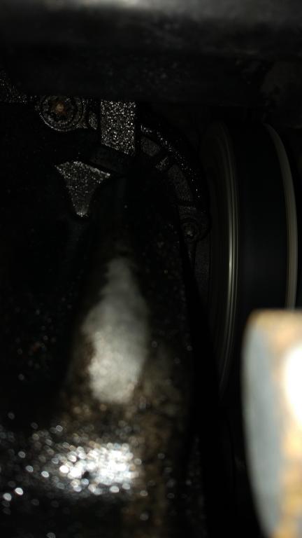

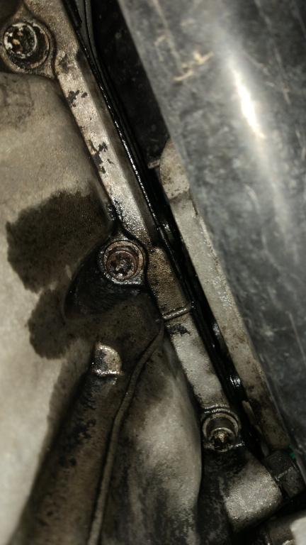

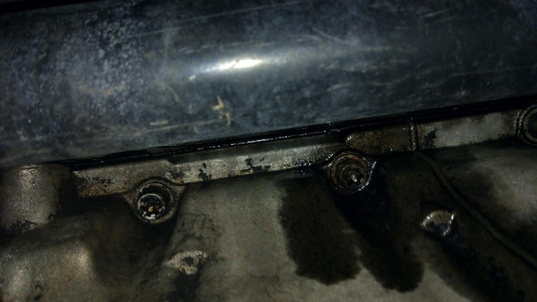

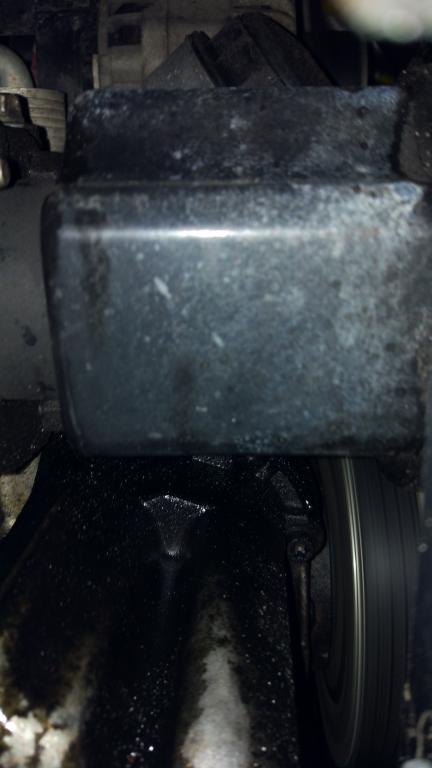

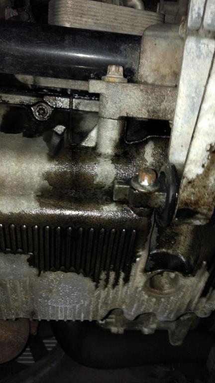

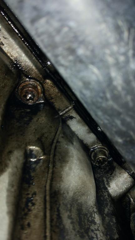

    Po umyciu silnika i przejechaniu 70 km widać duży wyciek. Nie jest to na 99% wina czujnika poziomu oleju. Wyciek jest gdzieś wyżej z okolic chłodnicy oleju na moje oko. Wrzucam parę zdjęć - gdybyście zerknęli byłbym wdzięcznyKliknij obrazek, aby uzyskać większą wersję

    Nie pluje z miski olejowej albo z uszczelnienia na wale? Bo tam chyba zaraz koło pasowe widzę?

    No właśnie wygląda jakby ciekło gdzieś znad tej chłodnicy oleju( czy co to to jest ). Od góry patrząc w okolicy koła pasowego jest sucho - gdyby to było jego uszczelnienie to chyba do góry też by chlapało.
    Wie ktoś w jaki sposób jest łączona z silnikiem ta chłodnica ? Jest tam możliwość wycieku ?

    Pod chłodnicą jest uszczelka. Mogła puścić. Ja kiedyś przerabiałem właśnie wyciek czujnikiem i też tak chlapało, że nie mogłem zlokalizować - ale u mnie chlapało już tak, ze po odpaleniu auta po 5 min miałem nakapane pod autem.

    SimonV a jest w ogóle opcja zdjąć chłodnicę od dołu czy trzeba kombinować od góry? Rozbierałeś to może kiedyś?
