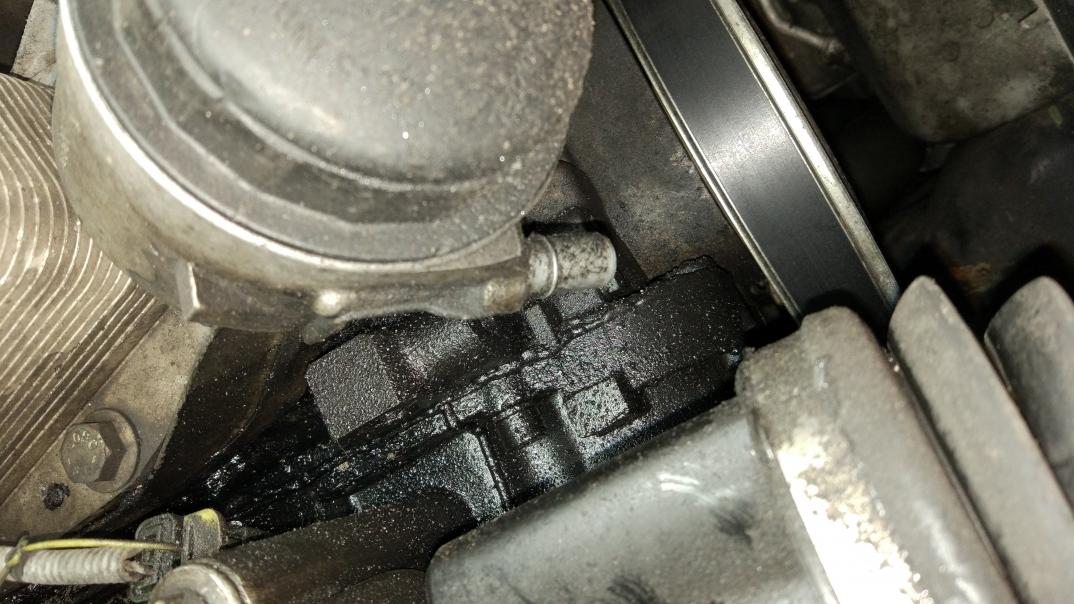

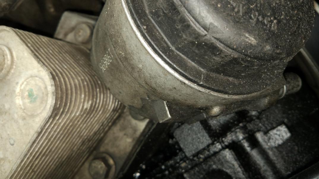

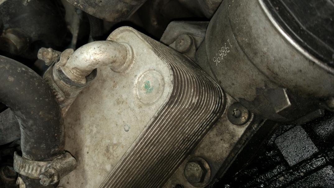

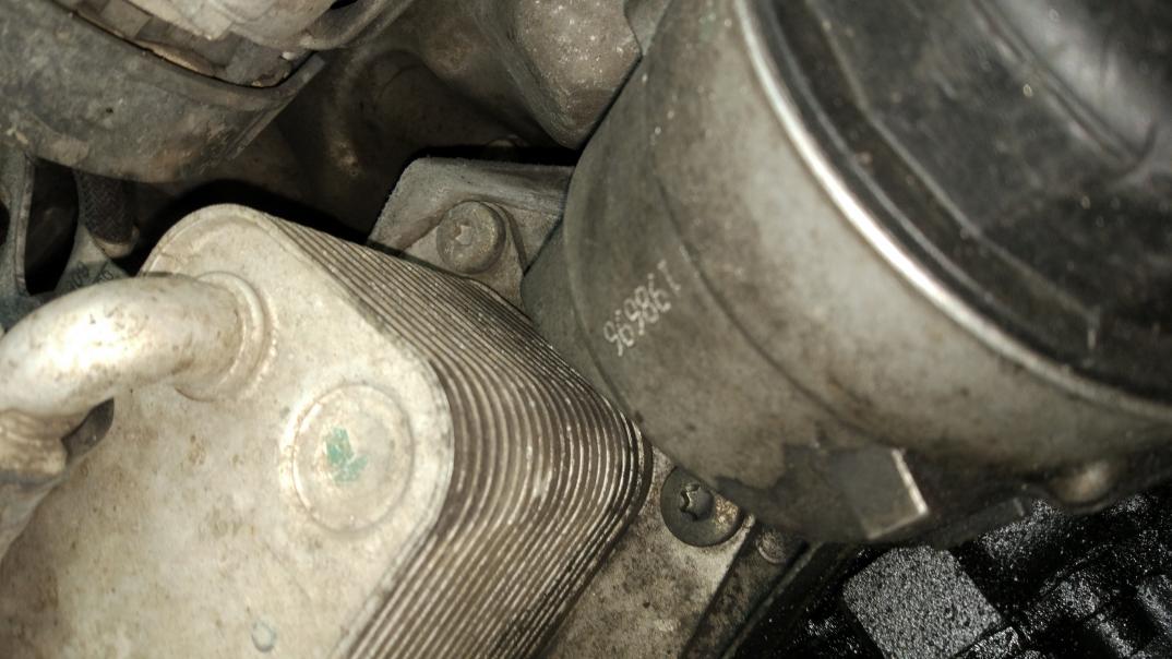

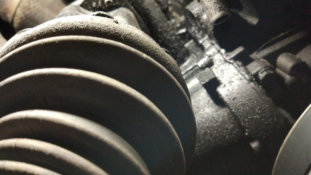

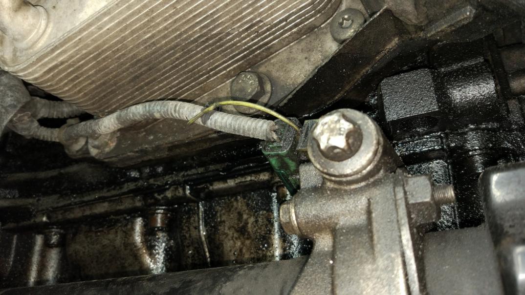

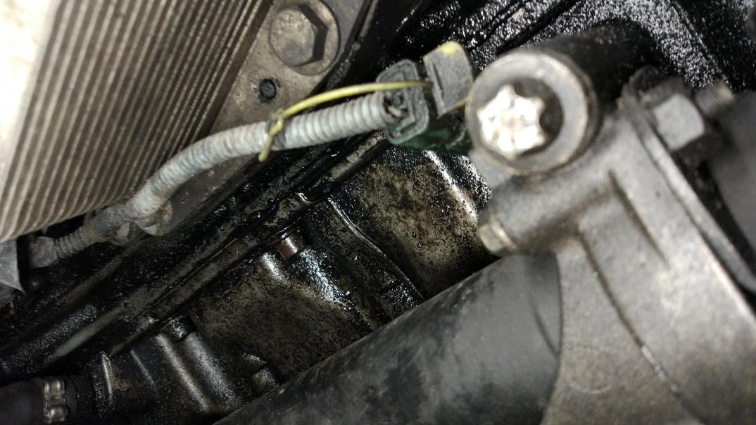

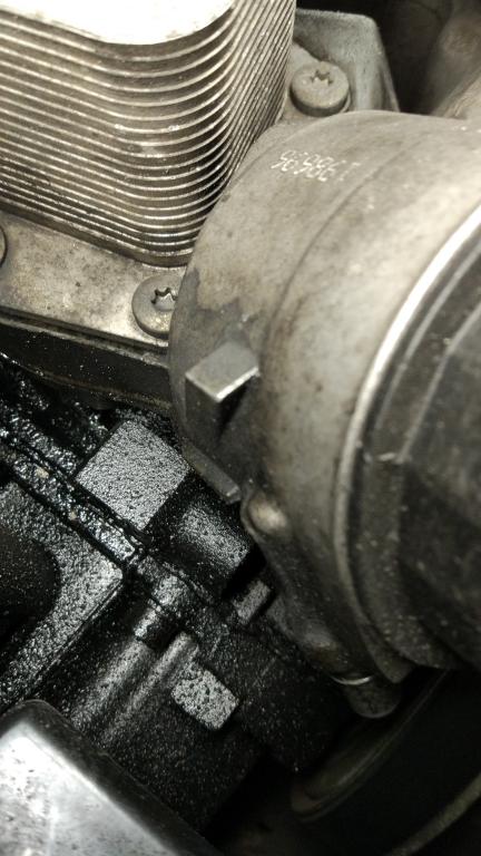

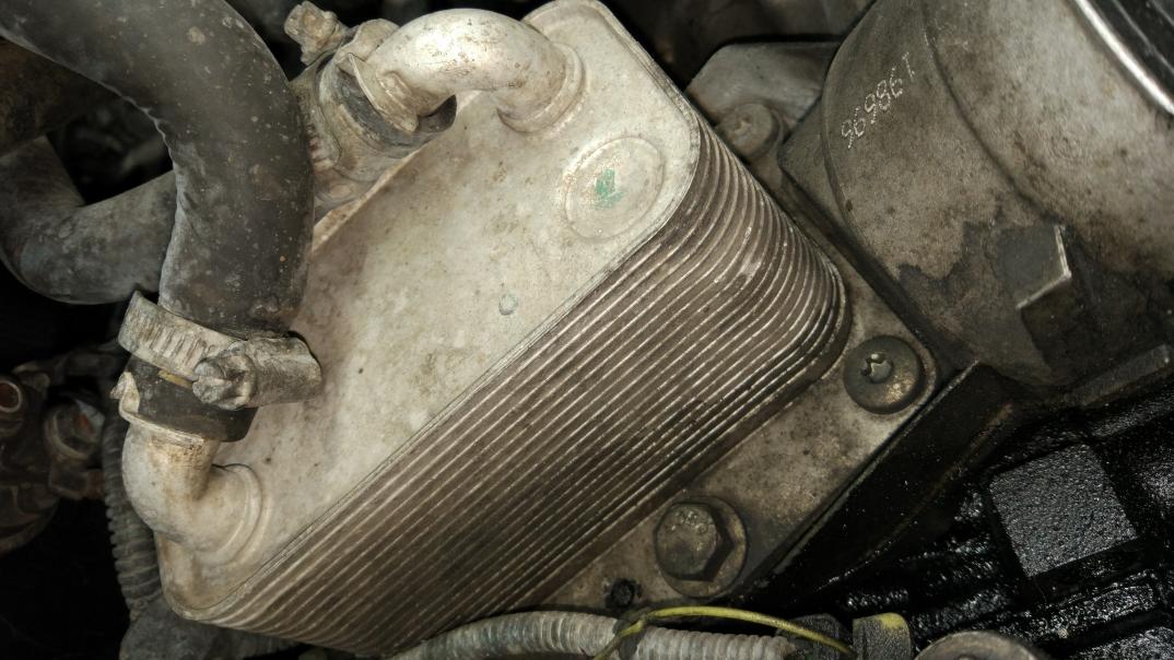

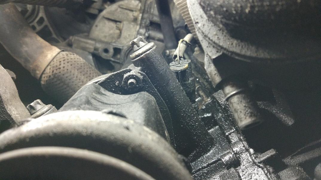

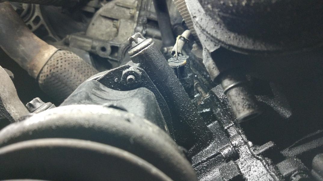

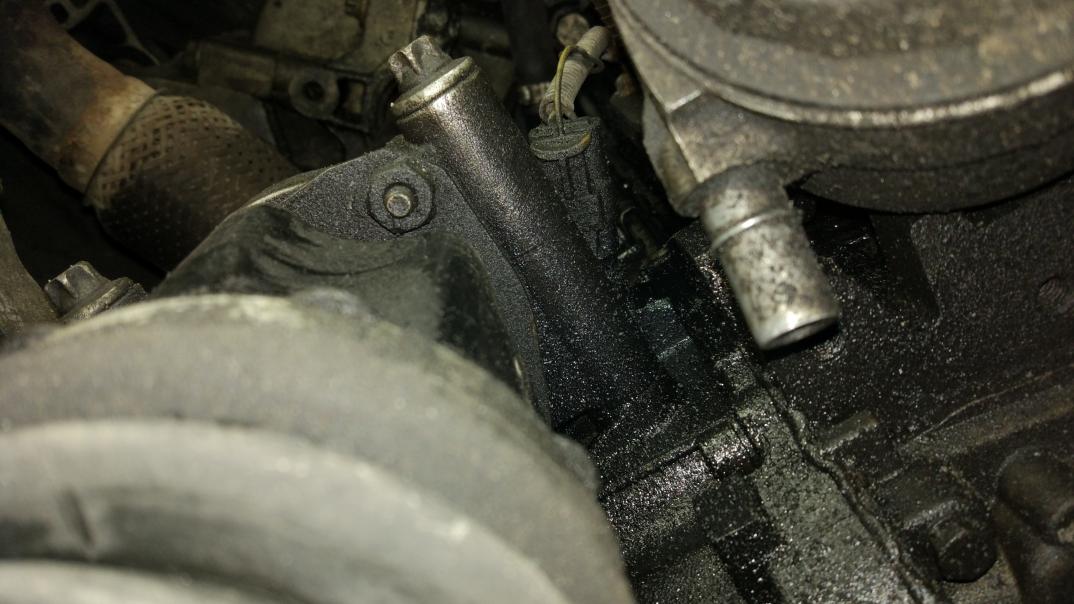

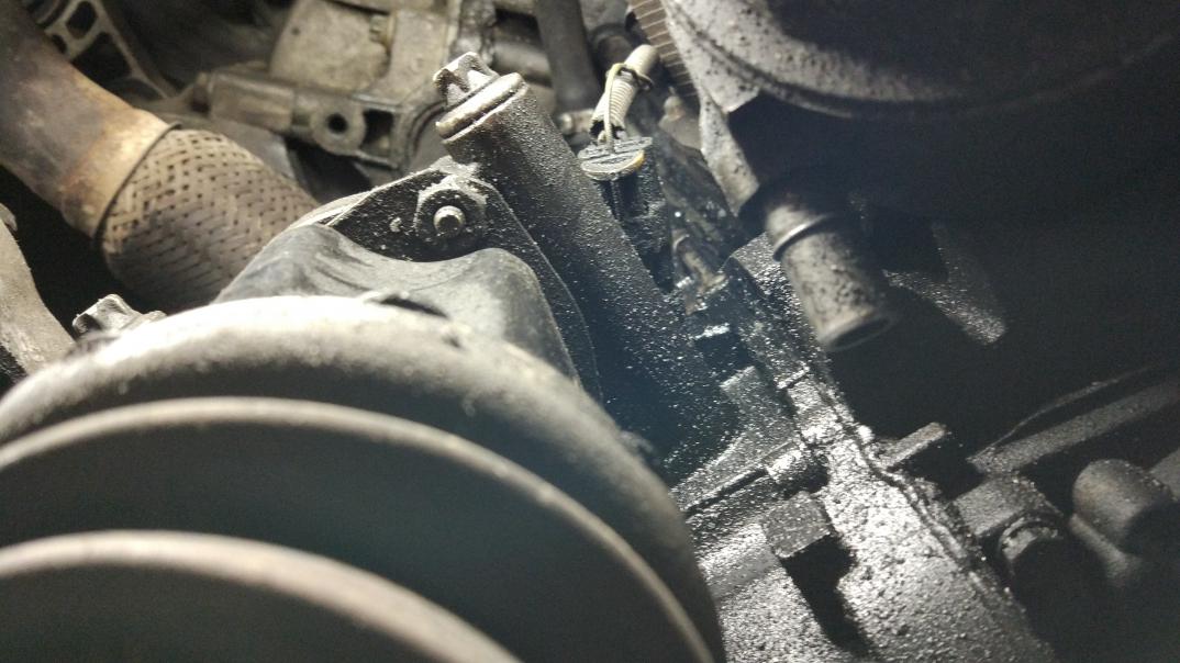

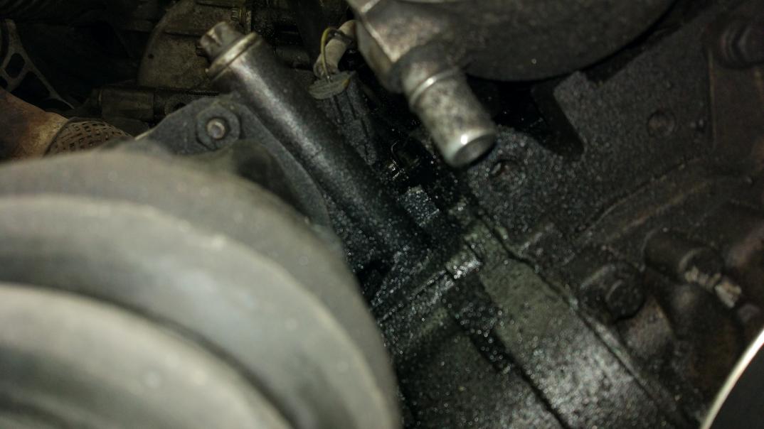

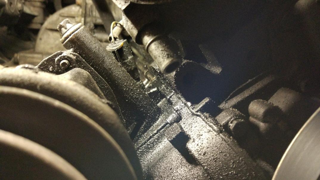

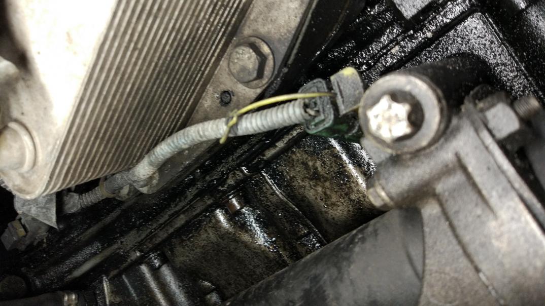

    Miał ktoś może podobny problem jak ja ? zerknijcie na zdjęcia - może ktoś wie co jest przyczyną takiej ilości oleju na silniku ?
    Zdjęcia zrobione od strony koła pasażera.

    Masz tak zawalony ten silnik i to nie od wczoraj, ze trzeba to dokładnie wymyć i dopiero obserwować. Patrząc na to, ze ulany jest z każdej strony może to być uszczelnienie miski olejowej.

    Taki jest plan chociaż sytuacja jest trochę utrudniona brakiem kanału.

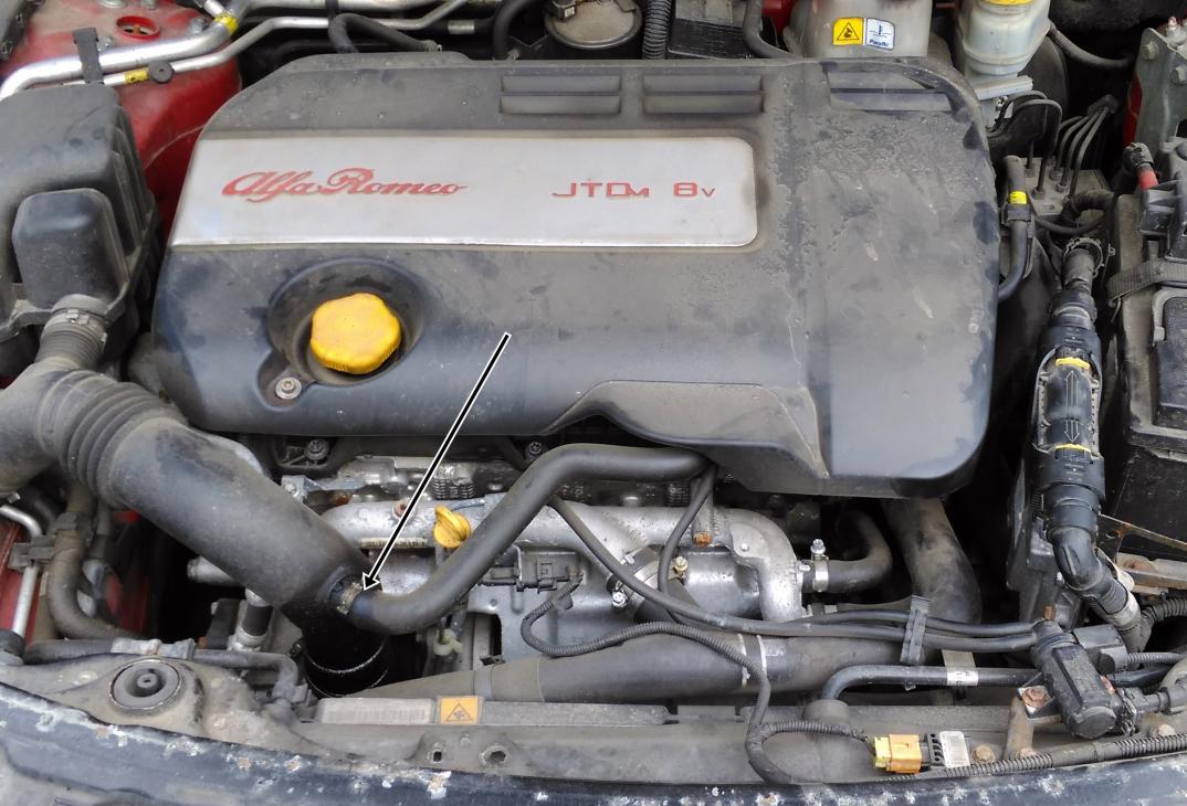

    Witam,
    Panowie podepnę się trochę pod temat aby nie zakładać kolejnego wątku. Sprzedawca wysłał mi zdjęcie komory silnika. Jako że nie jestem specjalistą w tym temacie chciałbym dowiedzieć się co może byc przyczyną "zarzygania" tego miejsca. Oto zdjęcie:Kliknij obrazek, aby uzyskać większą wersję

    Widac na zalaczonym zdjeciu ze jest spora nieszczelnosc na laczeniu "rurek" bo byly one klejone. Ogolnie mowiac cala ta plastikowa rura jest do wymiany.

    Nic nie musiało byc klejone. Nieszczelność w tym miejscu to standard wystarczy powymieniać gowniane fabryczne opaski na skręcane, a pary odmy nie będą sie przeciskać.
    Czujnikiem ciśnienia oleju wali na zewnątrz. Wytrzyj w okolicach tej zielonej wtyczki i zobacz czy pojawia się tam olej na zimnym silniku, zwłaszcza przy przegazowaniu. Wymienisz go bez kanału, koszt - kilkanaście zł.

    dzięki za wskazówkę SimonV !! umyłem dzisiaj silnik od spodu ale już nie zdążyło wyschnąć żeby zobaczyć gdzie chlapie. jutro sprawdzę czy rzeczywiście w tym miejscu chlapie i dam znać : )
