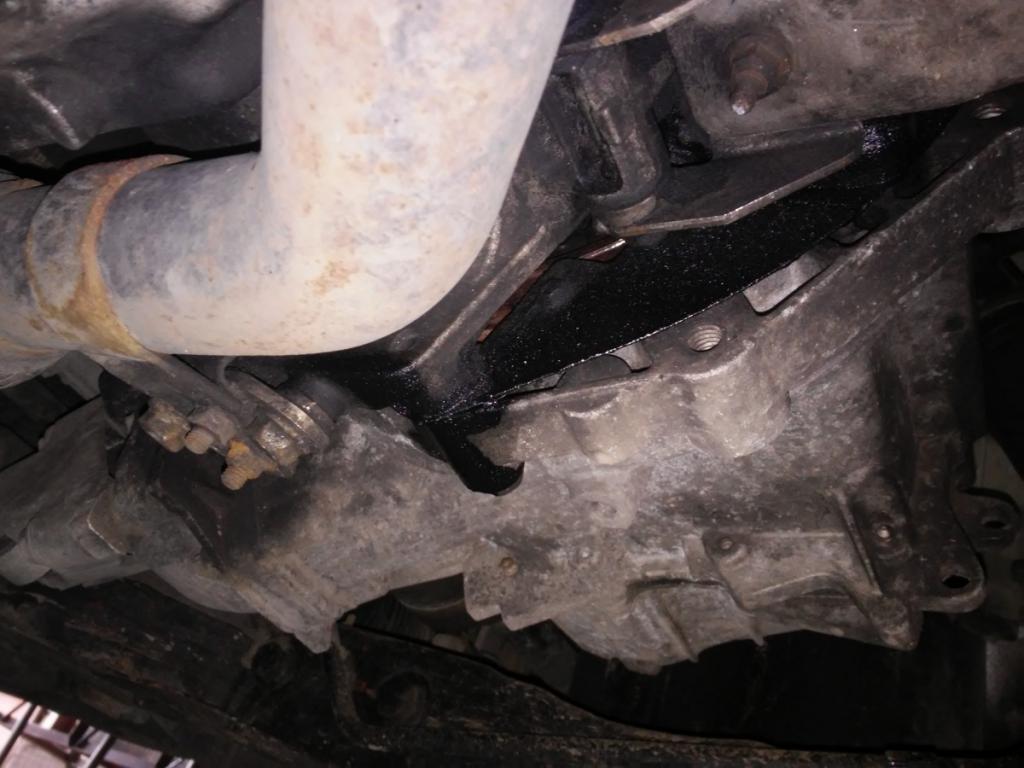

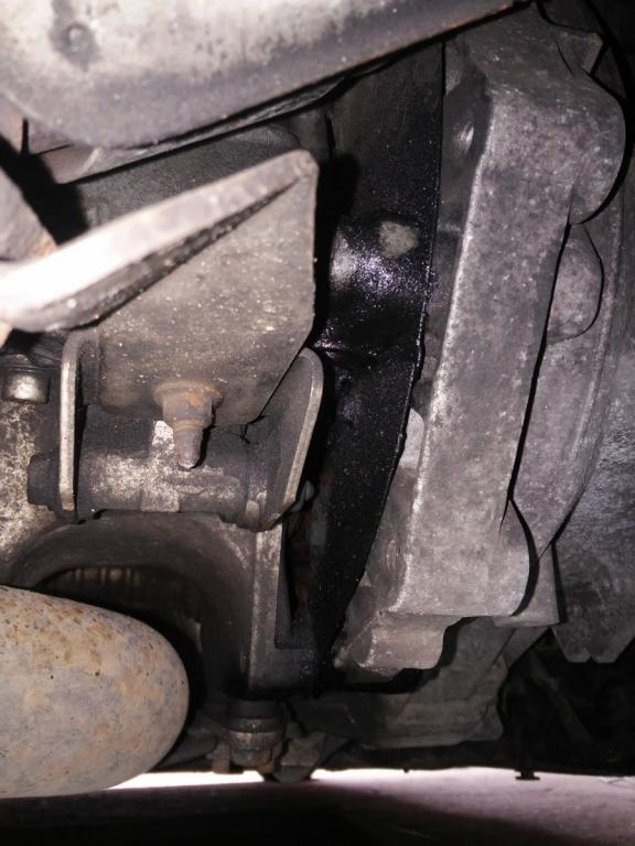

    Co do wycieków to na łączeniu skrzyni z silnikiem pojawił się u mnie taki wyciek jak na foto. Jest tylko od przodu silnika. Przyglądałem się ale ciężko stwierdzić gdzie jest źródło ale chyba nie zimering na wale, raczej łączenie miski... Umyłem i czekam. Czy ktoś miał podobny przypadek i udało mu się namierzyć nieszczelność.

    A od góry nic? Przy klapie gaszącej, w okolicach wtryskiwaczy?

    Od góry tylko zauważyłem zapocenie w okolicach pompy vacum, przy klapie gaszącej sucho.

    A na skrzyni sucho? Bo często leci z pompy vacuum właśnie, ale wtedy też od góry na skrzyni widać olej
