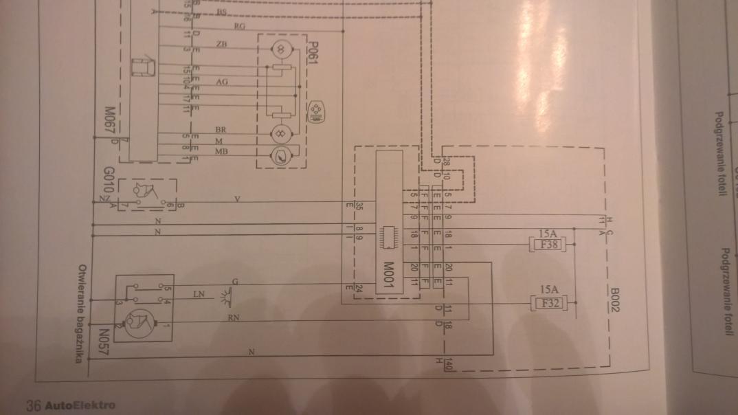

    A wiecie może koledzy jaki nr ma oryginalna wiązka z kostka do tego przycisku? A poza tym tak jak mówisz, że można podpiąć się do body, to pin 24 docelowo zgodnie ze schematem Elearn, łączy się z pinem nr. 5 zamka w bagażniku, czyli wystarczy się wpiąć w ten pin, zeby wszystko działało?

    On chyba tak od razu nie łączy sie z wyjściem na zamek. Pin 24 to input, pin 5 to output. Body decyduje kiedy ma byc możliwość otwierania bagażnika itp. Ryglowana jest również możliwość otwierania w trakcie jazdy kiedy mamy zamknięte drzwi, tak aby na światłach nam nikt bagażnika nie otworzyl
Nazwa:	027675bf-872b-42d7-8cb8-c866f26ed34f_TapatalkEditedImage.jpg
Rozmiar:	47.3 KB

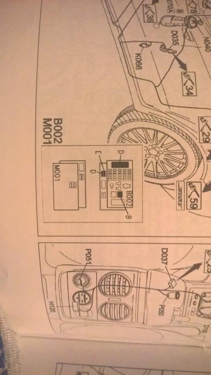

    Działa na 100%. Sam właśnie tak podłączyłem u siebie.

    Tylko wtyczka E
Nazwa:	PhotoChooser-cf86f887-1472-4363-87c3-7d93cfa1c8da.jpg
Rozmiar:	42.7 KB
