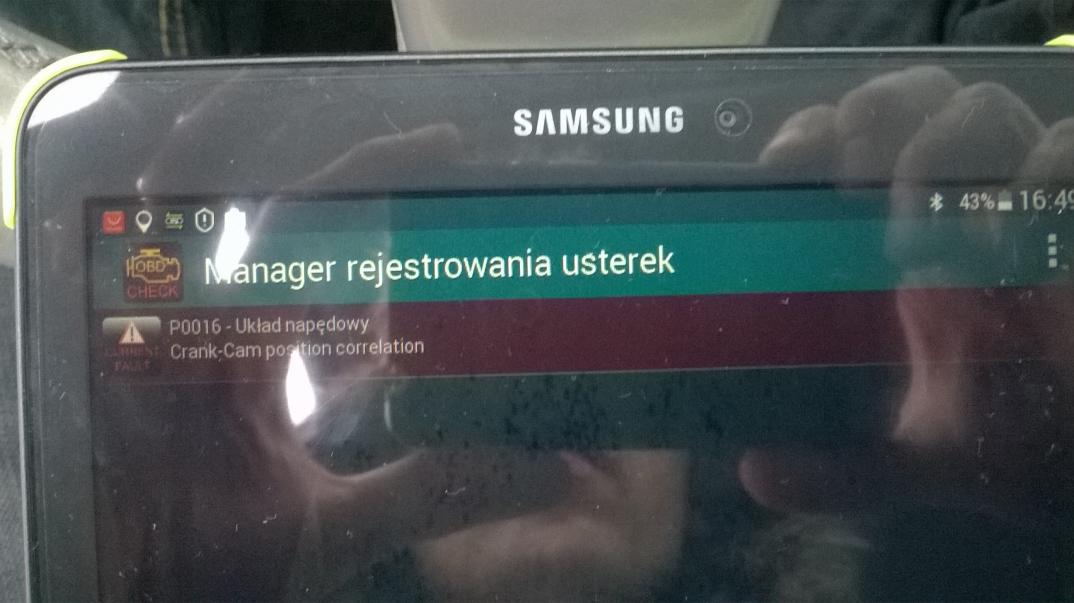

    Od czasu do czasu wyskakuje mi kontrolka sprawdzenia silnika (sama znikała więc tematu nie drążyłem). Od wczoraj jednak ciągle się świeci. Podłączyłem moją 159-tkę pod komputer (ELM na bluetooth z programem Torque an androida). Wyskoczył mi błąd P0016 - Crank-cam position correlation (załączam zdjęcie). Autko działa super, żadnej utraty pomocy czy dziwnych odgłosów.
    Orientuje się ktoś co to może oznaczać i czy mogę to samodzielnie naprawić (moja wiedza mechaniczne nie jest za dobre ale kilka rzeczy sam naprawiłem) czy jest to gruby temat który musi naprawić mechanik?

    Cześć,
    Akurat Twój problem nie jest wyjątkowy i został już wielokrotnie opisany. Rozciągnięty łańcuch rozrządu - do wymiany.

    Ten błąd wskazuje na rozciągnięty łańcuch.
    Zła praca zaworów objawia się P0011-P0014.
