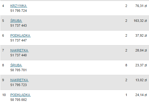

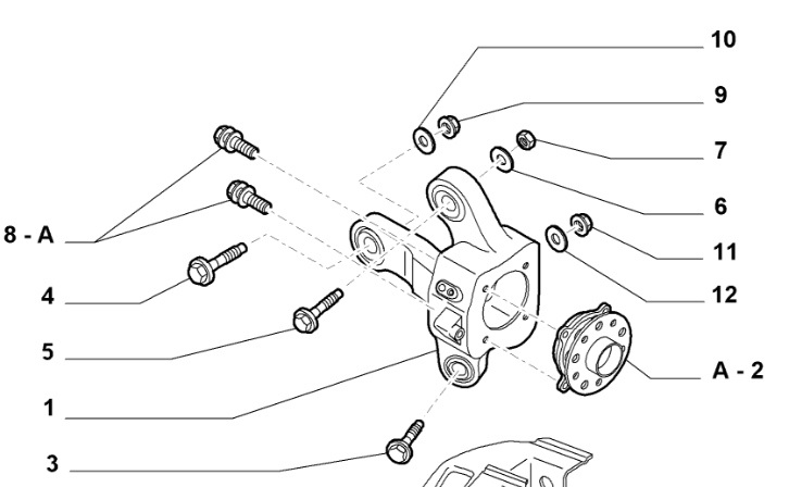

    Tutaj masz
    Śruby nr 4 i 5, masz też podkładki i nakrętki.

    Po te śruby i tuleje jak Pływak napisał, odezwij się do [MENTION=26927]Gepard[/MENTION].

    Od razu uprzedzam że cena śrub to jakiś kosmos. Górna śruba od kątów, z nakrętka i podkładką mimośrodową to ponad stówę za sztukę

    To patrz ile u Litwinów kosztuje dolna...
    Ale na szczęście Litwini ostatnio upadli na głowę i ceny mają z kosmosu.
    Zresztą ASO AR również. Jedna śruba mocująca Brembo kosztuje (znalazłem najtaniej) 55 zł. Normalnie 70. A w sklepie ze śrubami 6 zł...

    A tak ogólnie to może mi ktoś wyjaśnić która śruba od czego z tyłu bo górna od pochylenia dolna też??? a ta pod kątem takie ucho pod kątem tood czego?
    Byłem pod autem i zgłupiałem. Na początku wydawało mi się że ta pod kątem od zbieżności ale tam nie ma mimośrodu ,jest tylko na dolnym i górnym mocowaniu
