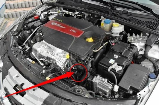

    Witam,
    W moim aucie pojawił się delikatny wyciek(?)/osad oleju w okolicach czarnej plastikowej kopułki na froncie silnika po prawej stronie turba - załączone zdjęcie poglądowe. Nie leje się jakoś mega, ale widać zacieki. Wydaje mi się, że dochodzą tam jakieś wężyki podciśnienia...
    Mam zamiar wybrać się do jakiegoś warsztatu i zdiagnozować co to jest, ale mam 2 pytania laika:
    - co to jest za część i skąd może być tam olej, osad oleju?
    - w zależności jaka jest odpowiedź na pytanie pierwsze czy odstawić auto i do mechanika jak najszybciej, czy nie jest to takie pilne?
    Dzięki za rady
    IRKliknij obrazek, aby uzyskać większą wersję

    Jeśli to olej silnikowy to cieknie najprawdopodobniej spod pompy vacum. Jeśli to płyn chłodniczy to może obudowa chłodniczki egr puszcza.

    Dokładnie. Ostatnio przerabiałam temat. Miałem wyciek spod pompy vacum. Nie musisz z tym gnać na już. Możesz to zlecic przy okazji czegoś innego. Ewentualnie możesz sam spróbować to wymienić.

    Przerabiałem to też może być z pod vacum ale jeszcze może przepuszczać oring który jest zamontowany przy tej części co się wlewa olej, koszt 20 zyka max przykręcone jest na chyba trzy śrubki, dasz radę bez problemu wymienić dziecinnie łatwe. Ja bym zaczął najpierw od tego oringu, bo ja zacząłem od vacum niepotrzebnie, wymiana przy tej pompie uszczelki nie jest trudna. Trzeba pamiętać przy wkładaniu jej z powrotem że musi wejść odpowiednio w otwór który jest w kole zębatym i tyle.

    Mam w tym samym miejscu wyciek i po próbach naprawy wciąż to samo Na początku wymieniłem uszczelkę vaccym pompy i kopułki wlewu oleju było to samo potem ponownie wymieniłem te uszczelki tyle że gwinty od kopułki posmarowałem lekko silikonem ponieważ widziałem że przechodzą do środka i mógłby nimi lekko sączyć się olej.Nastepnie wymieniłem metalowa uszczelkę pokrywy z wałkami od elring i mam nadal dokładnie to samo,nie mniej nie więcej.Jakies sugestie? Inne części albo przy następnej próbie posmarować lekko silikonem te miejsce gdzie się lekko poci
