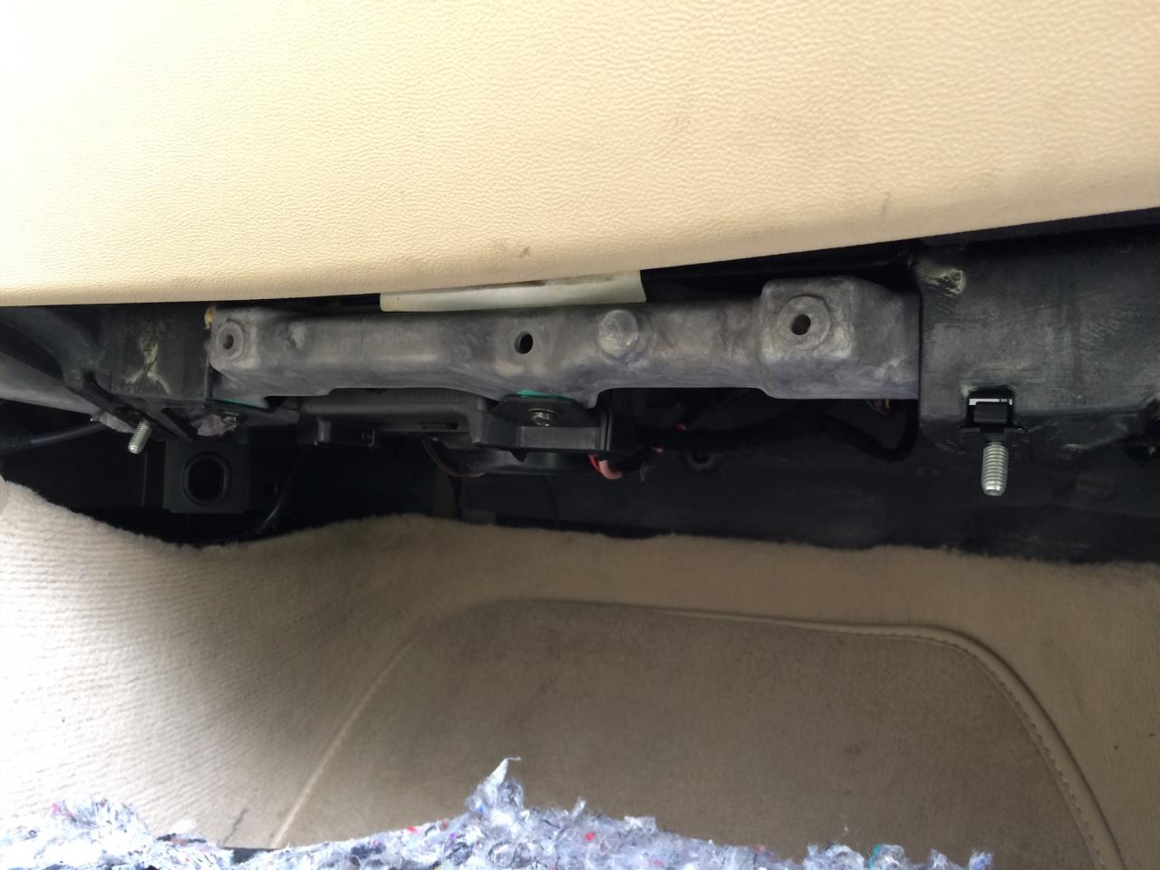

    Te dwie gwintowane szpilki z prawej i lewej strony zdjęcia - właśnie do nich przekręcasz te nakrętki znalezione w schowku.

    Sprawa wygląda następująco nie mam tych gwintów jak ten gwint dokładnie wygląda? Jakieś zdjęcie z internetu?

    Dałem radę. Kupiłem dwie śruby ppd oryginalne nakrętki które miałem i zrobiłem mocowania że stalowej taśmy z dziurami. Wszystko wygląda dokładnie jak serja. Trzyma się porządnie. Dzięki za pomoc.
