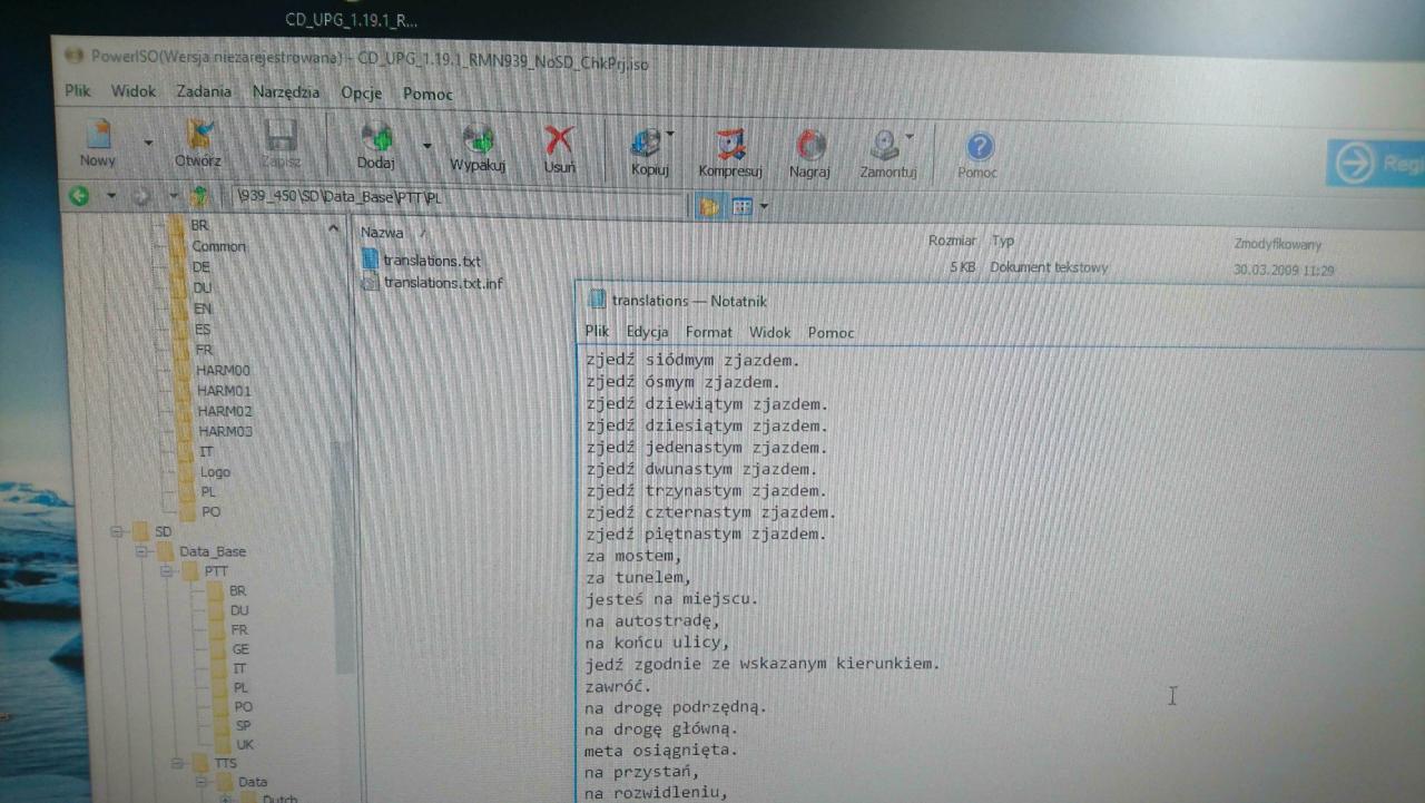

    Pobrałem z pewnego przytaczanego tu na forum kupę razy chomika setup CD do wersji Instant Nav

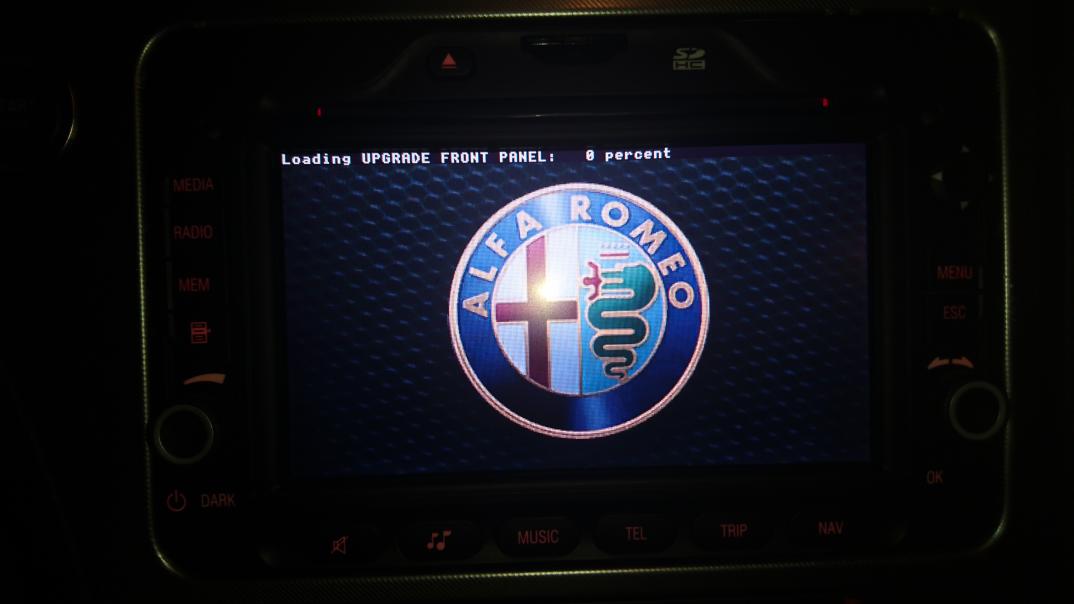

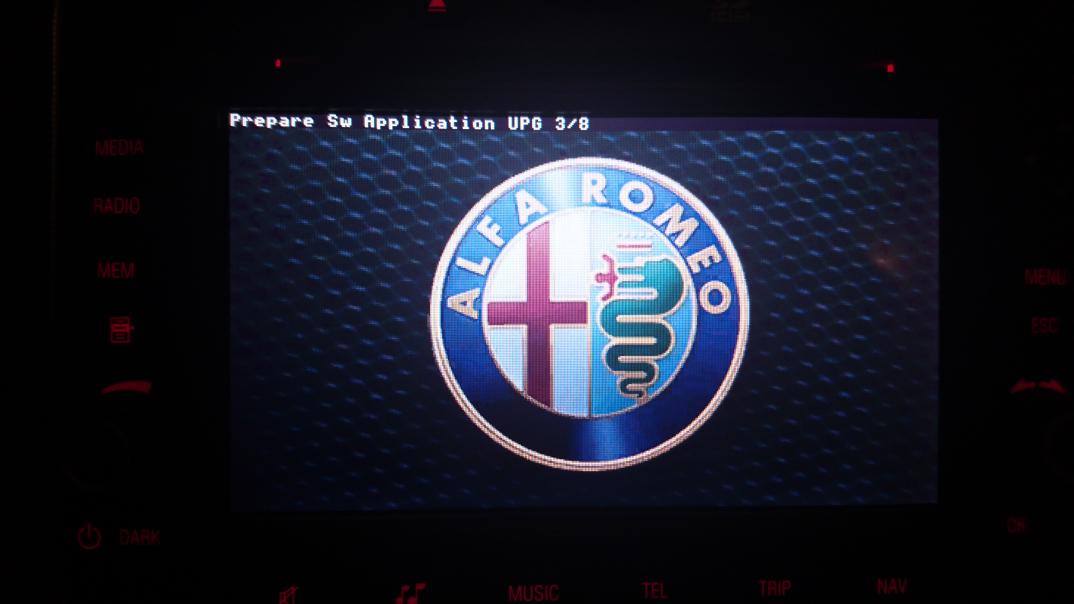

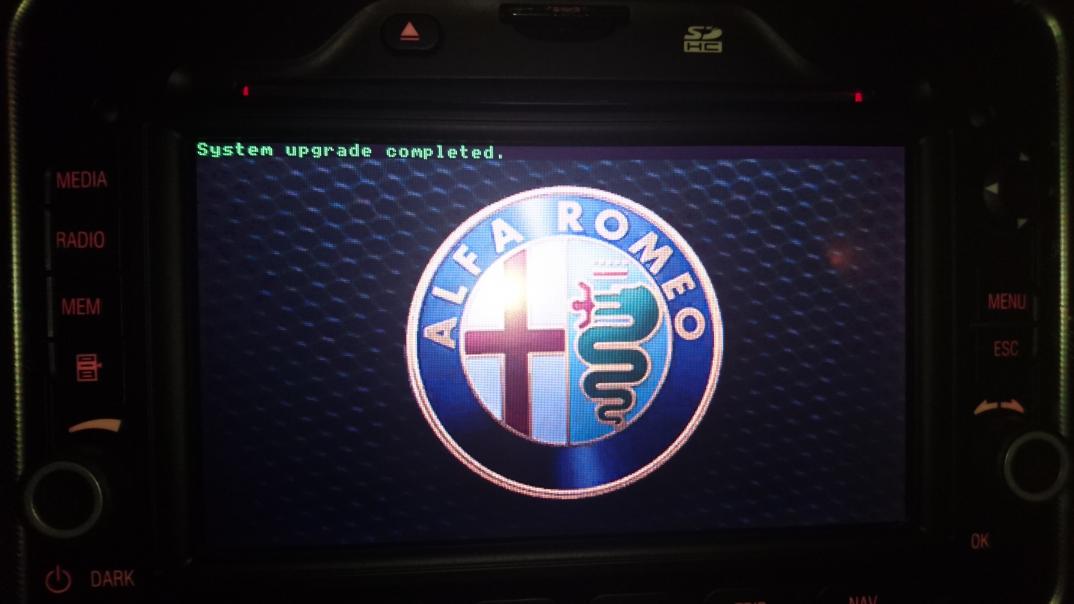

    Nagrałem płytkę, wsadziłem w nawi i oczywiście nie obyło się bez problemów raz się zawiesiła i takie tam. W końcu imstalacja ruszyła. Przebiegła pomyślnie i wyplula płytę wienczac wszystko napisem actualization completed
    Niestety nie zauważyłem żadnych zmian ani polskiego języka w menu... A takowy jest w folderach nagranej płyty. Jewt nawet folder z lektorem PL.
    Czy ktoś z was działał już w tym temacie i jest w stanie mi pomóc? Nigdzie nic nie znalazłem o tej płytce CD. Brak instrukcji również do Instant Nav.
    Dodatkowo potrzebuje aktywować mapy z SD bo po aktualizacji prosi o aktywację map. Proszę o pomoc.
    Dodaje zdjęcia z przebiegu aktualizacji.

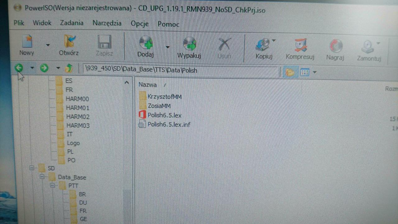

    Na płycie od Instant Nav znajdują się foldery z polskimi komendami i lektorem: poniżej jeden z folderów.
    Mimo instalacji tej płyty w mojej Instant Nav nic się nie zmieniło.

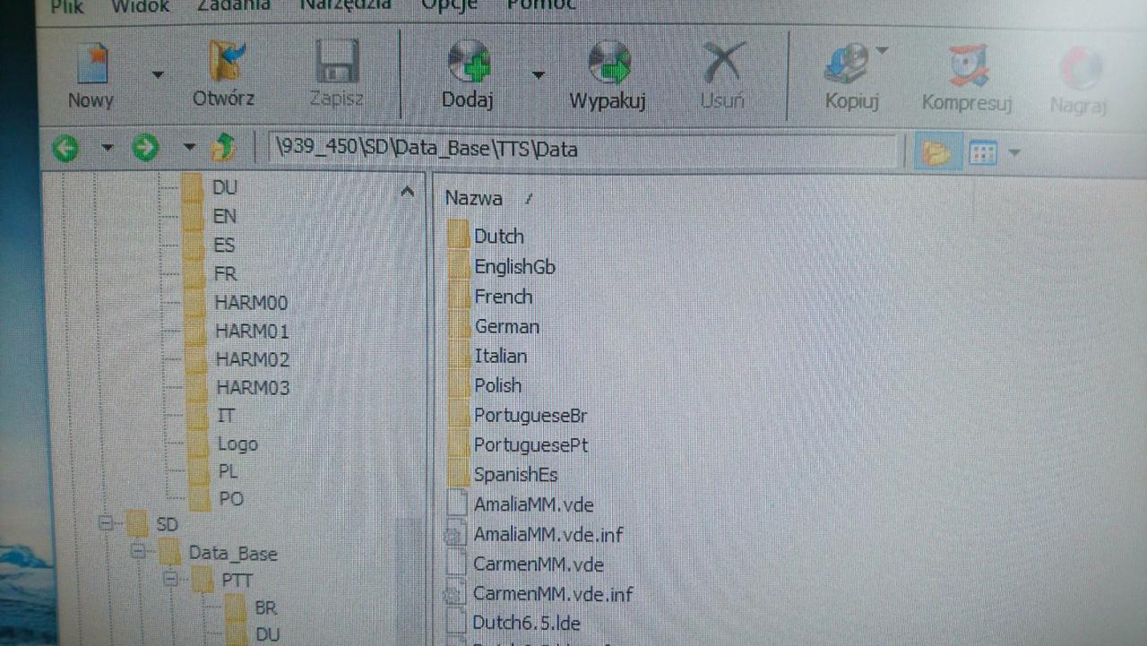

    Na oryginalnej karcie SD od Naviteq również są pliki Polskiego głosu i napisy.
