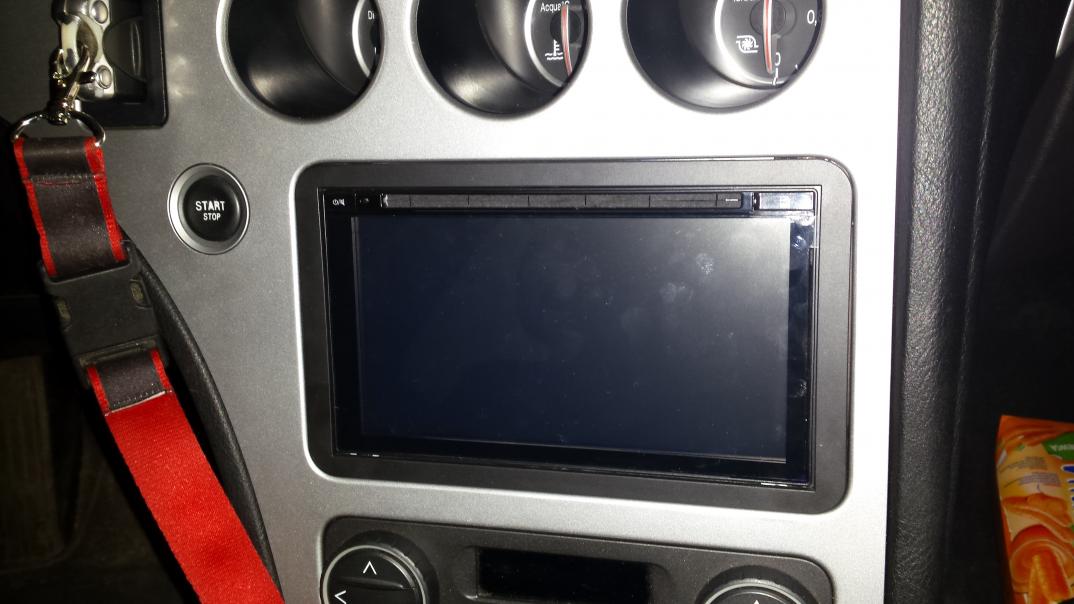

Nazwa:	20170510_183628.jpg
Rozmiar:	71.9 KB
    Ja niedawno montowałem GMS 6808 prestige
    Tak to wygląda
