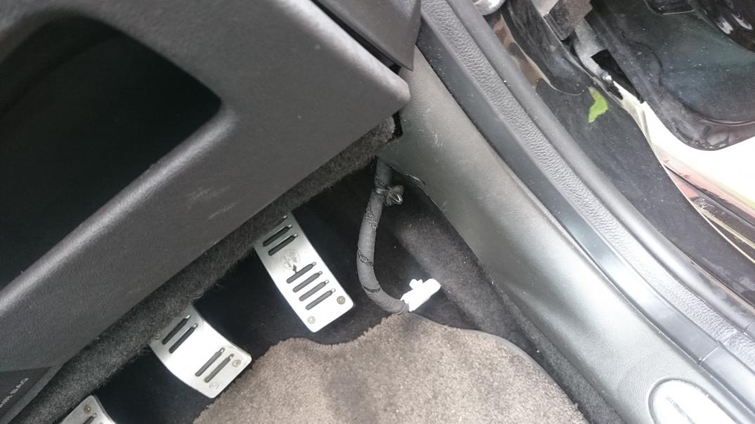

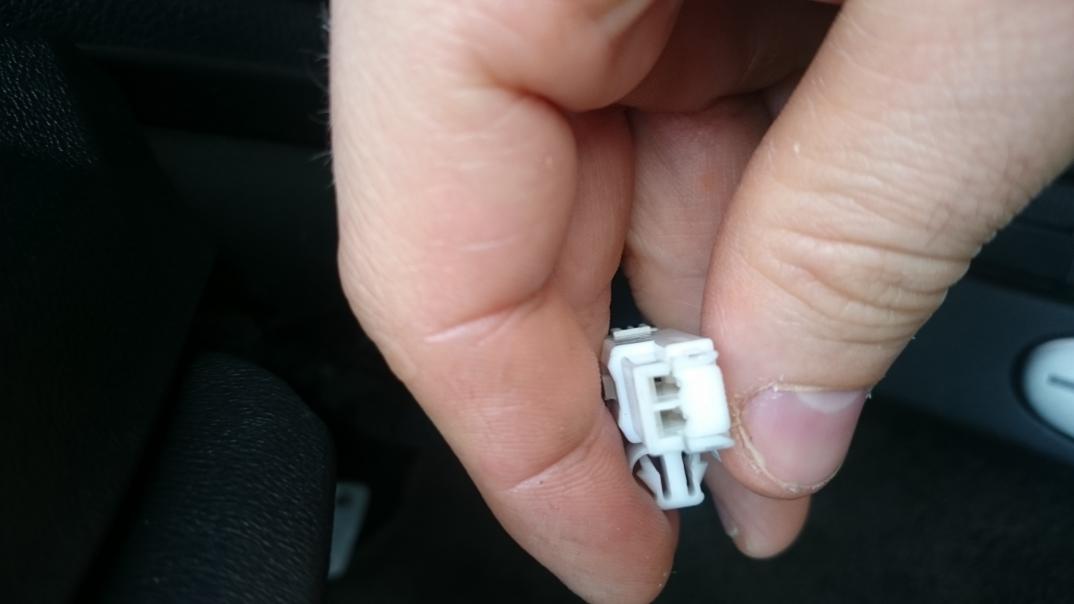

    Witam wszystkich.
    Jestem nowym uzytkownikiem na tym forum a takze nowym wlascicielem Alfy 159 z 2009 roku w 1.9 TDI wersja TI. Ten samochod to jest moj maly projekt ktory zamierzam sam krok po kroku doprowadzic do jak najlepszego stanu i w miare moich mozliwosci odrestaurowac by wygladalo jak nowe.
    W srode mam test techniczny auta i dzis w trakcie odkurzania zobaczylem ze jest jedna wiazka kabli wiszaca luzem (odlaczona) tuz obok raczki do maski. Jest to gruba na szerokosc wiazka z dluga biala i kwadratowa koncowka. Czy wie ktos moze co to jest?

    Jeśli dobrze widzę, to jest to wtyczka do buzzera (głośniczka) dla przednich czujników parkowania. Jeśli ich nie masz to zostaje niewykorzystana, ale powinna być przypięta gdzieś przy skrzynce bezpieczników, żeby nie dyndała sobie swobodnie.
    A dieselowski silnik w Alfie, to nie TDI tylko JTD

    Dzieki za szybka odp, czujnikow z przodu nie mam, wiec wiazke mozna schowac haha wiem ze jet a cos mi sie pokielbasilo i wpisalem tdi. Chyba pora na kawe
