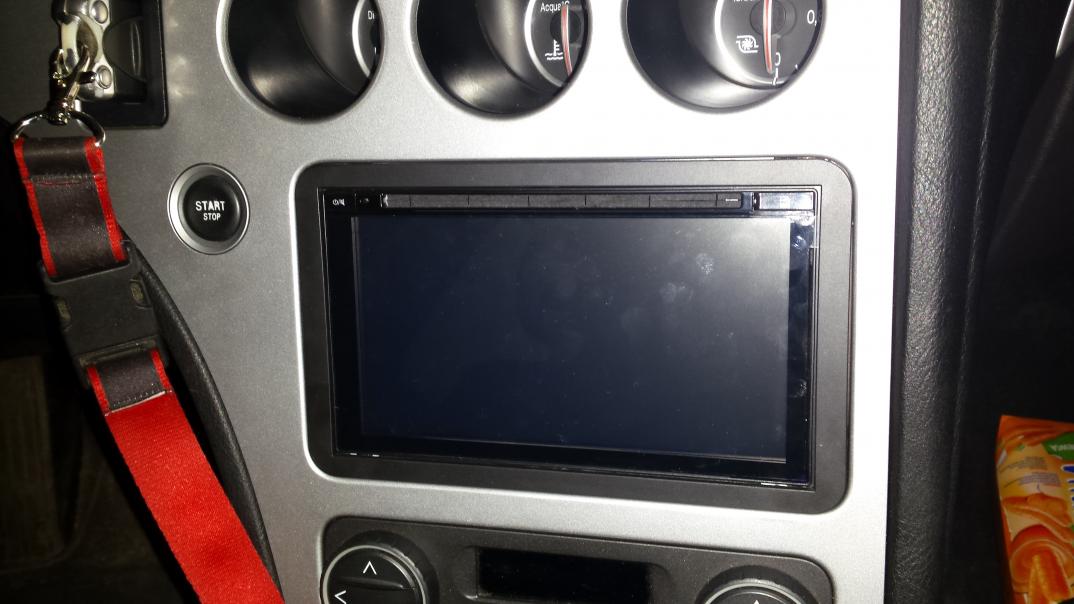

Nazwa:	20170510_183628.jpg
Rozmiar:	71.9 KB
    Dedykowana ramka tylko że do GMS 6808 Prestige
