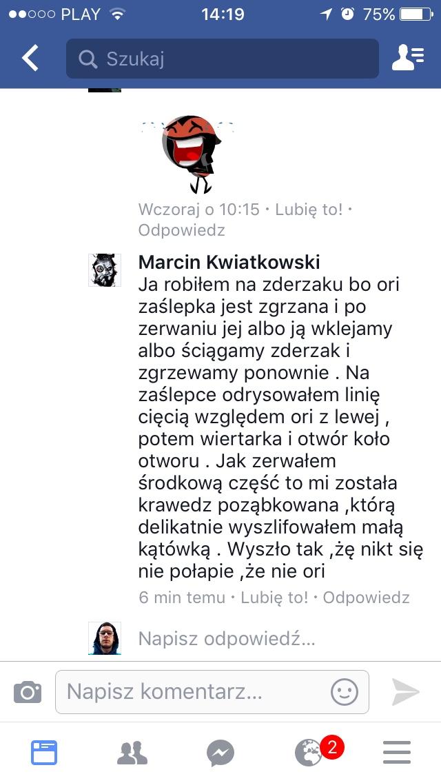

    Tak. Jeśli chcesz mieć równej wielkości otwory to albo wycinasz prawą zaślepkę na wzór tej lewej, albo kupujesz zderzak z dwiema fabrycznymi dziurami.
    Tutaj komentarz Nazara odnośnie wycinania, zrobiłem sobie screena "na zaś" bo prędzej czy pózniej też dołożę dwururkę.
