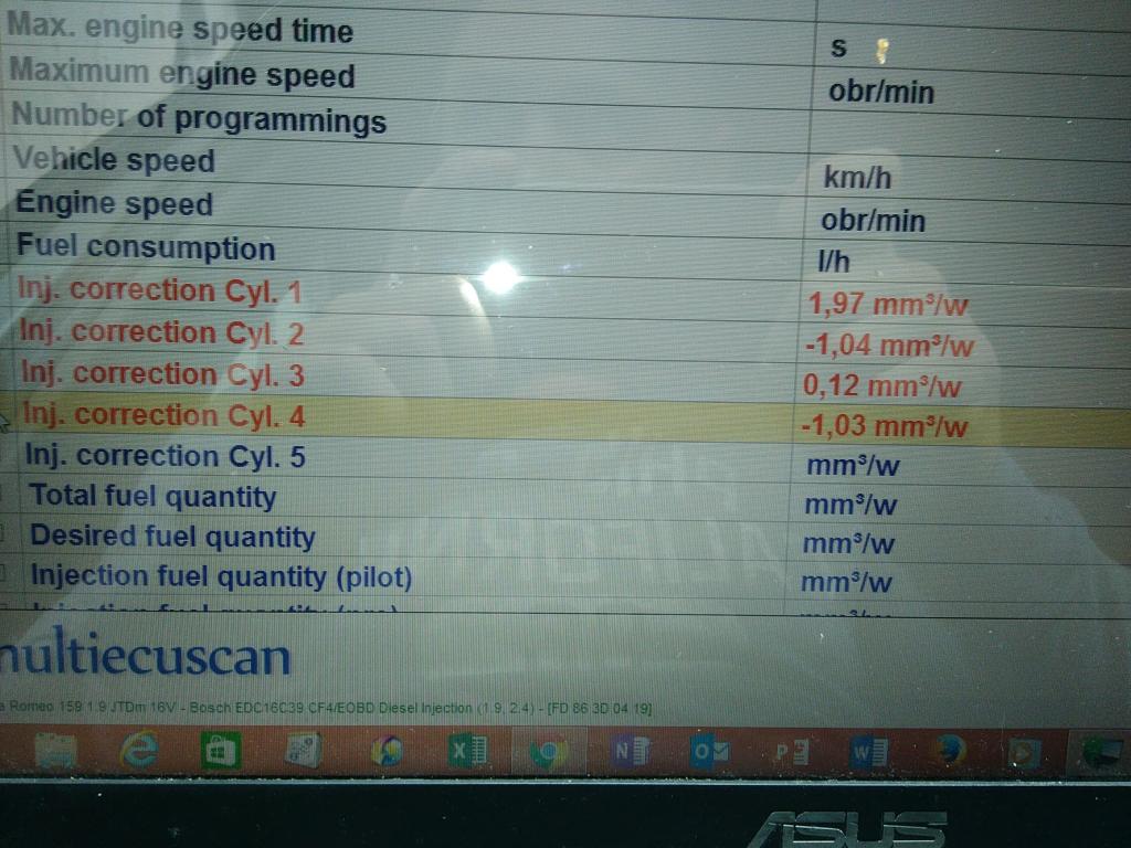

    Witam szanownych kolegów. Mam nie mały problem. Od kilku dni zauważyłem, że podczas dodawaniu gazu z rury wydechowej wydobywa się ciemno szary/czarny dym. Gdzieś dwa tygodnie temu zauważyłem ostre dymienie przy mocnym wciśnięciu gazu i redukcji. Dymienie było na tyle mocne, że widziałem za sobą w lusterku niezłą czarną chmurę i myślałem, że owe dymienie pojawia się tylko w takiej sytuacji. Dziś jadąc za swoją partnerką, która prowadziła naszą 159-tke innym autem po prostu się zdenerwowałem delikatnie mówiąc. Otóż dymienie pojawiało się niemal przy każdym przyśpieszeniu, ruszaniu ze świateł itp., a uwierzcie mi, że moja partnerka do brawurowych kierowców nie należy a wręcz przeciwnie i myślę, że maks kręci Alfę do 2,5 tys. obr. Po powrocie podłączyłem kompa i okazało się, że wtryski pokazują bardzo zróżnicowane wartości co chyba raczej nie powinno mieć miejsca przy poprawnym działaniu wtrysków. Niestety nie znam się na temacie bo pomimo ego, iż posiadałem kila diesli nigdy problemów z wtryskami i takim dymieniem nie miałem więc muszę prosić was o pomoc i sugestie co robić dalej. Niestety wydaje mi się, że będę musiał zregenerować wszystkie wtryski ale poczekam na opinie kogoś kto zna się na temacie. Poniżej zdjęcie wartości na biegu jałowym.

    NA pierwszy rzut oka wszystko wygląda ok ale jeszcze jutro wymienię filtr powietrza i przejrzę dokładnie cały dolot. Być może się mylę ale wydaje mi się, że nieszczelność w dolocie nie powinna mieć wpływu na taki odczyt wtrysków, który jest bardzo dziwny jak dla mnie.

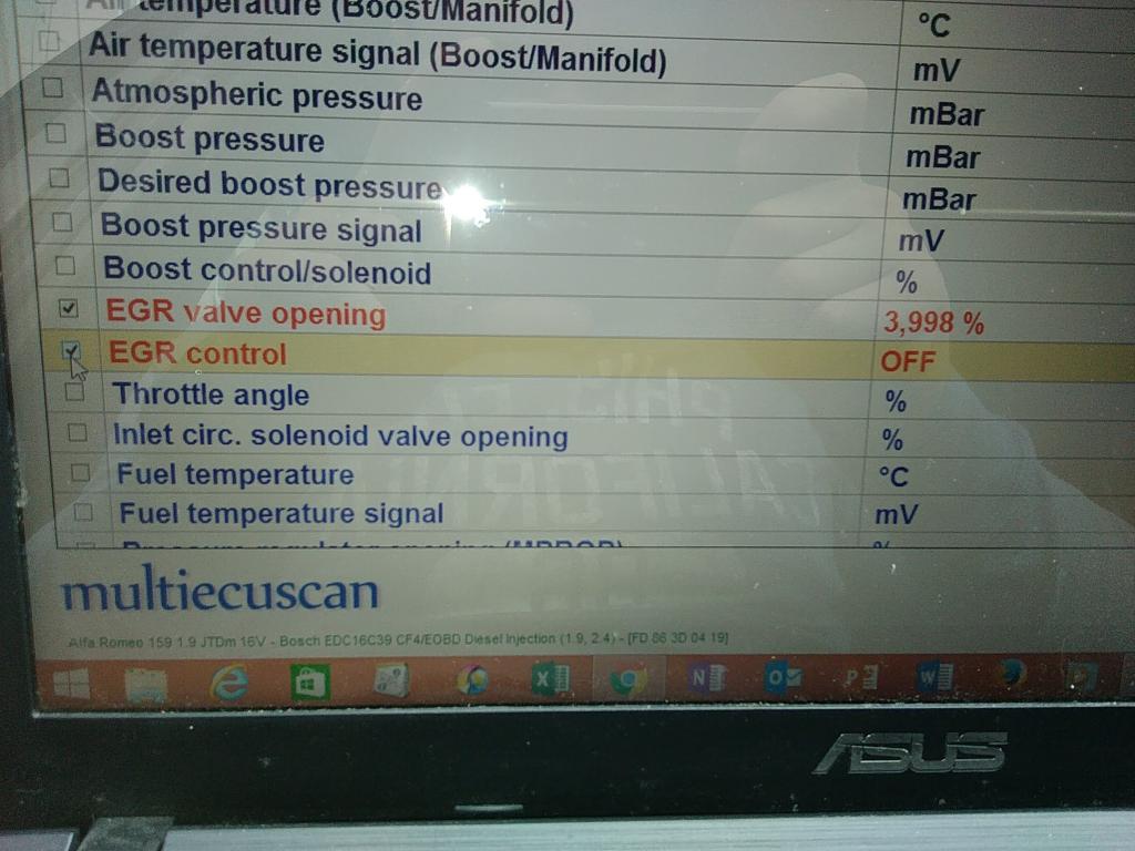

    Przejrzyj ten dolot. Nie słychać może bardziej gwizdania? Te wartości jeszcze nie są jakoś szczególnie złe, pierwszy może być trochę przytkany - kup jakiś dodatek do paliwa typu diesel spulung. Ale najpierw dolot i potem zawór EGR do sprawdzenia.

    Ok jutro przejrzę dolot dokładnie. Co do egr to wydaje mi się, że jest wyłączony. Jeśli ktoś może potwierdzić, lub zaprzeczyć odnośnie EGR będę wdzięczny (zdjęcie poniżej).
    Mam jeszcze pytanie, czy nieszczelny dolot może wpływać na wtryski?

    Ok, dzięki za radę. Ostatnio też miałem czyszczony intercooler, kolektor itp. tak więc może rzeczywiście coś źle poskładali więc wszystko jutro dokładnie sprawdzę. Amoże wiesz czy nieszczelność w układzie dolotowym może mieć wpływ na wtryski?

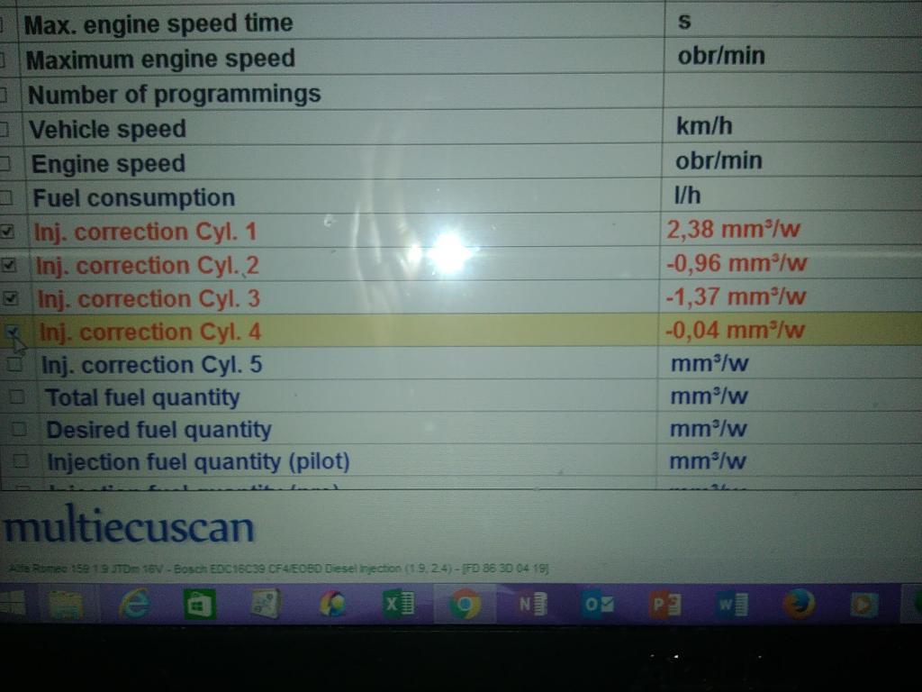

    Odczyt z komputera z pierwszego posta zarejestrowałem przy temp. ok. 70 st. natomiast przy 90st. sytuacja wyraźnie się zmienia, a najwyraźniej na 3 i 4 wtrysku. Praktycznie jak by się zamieniły wartościami. Poniżej foto. pierwsze przy 70 st. drugie przy 90st. Co to może oznaczać?

    Te korekty raczej nie są przyczyną dymienia. Korekta jest po to aby wyrównać i ustabilizować pracę silnika. Wsiądź do samochodu ustaw sobie żądanie i faktyczne doładowanie i pokaż wykres. Najlepiej w czasie jazdy.

    Te korekty nie są najlepsze moim zdaniem, ale pomijając to i przechodząc do doładowania, to coś tam brakowało do ideału ale naprawdę niewiele i mechanik powiedział, że jest to w normie. Sama turbina była wymieniana w przeciągu ostatniego roku, a nawet jeszcze wygląda jak nówka, niemniej jednak jutro zrobię wykres i wrzucę foto. Myślisz, że to turbo jest winowajcą dymienia?

    W mojej 159 miałem wartości korekt na poziomie 0,8-1, poza 3 wtryskiem gdzie 2.4-2.8. I dymienia ZERO. Korekty sprawdzał Mirek (sdero) i sam mówił, że trzeci wtrysk słychać. A u mnie ZERO dymienia, nawet przy zmianach biegów w okolicy 4 tys. Więc takie korekty to na pewno nie są powodem dymienia. Sprawdź dolot. Jeśli nie to, to zacznie się szukać dalej. Ale na moje, to korekt złych nie masz. Widziałem gorsze
