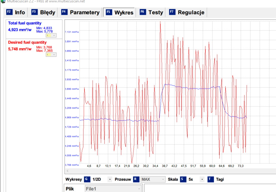

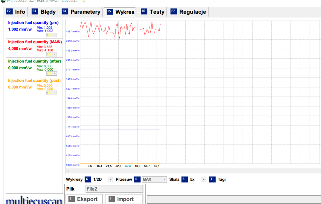

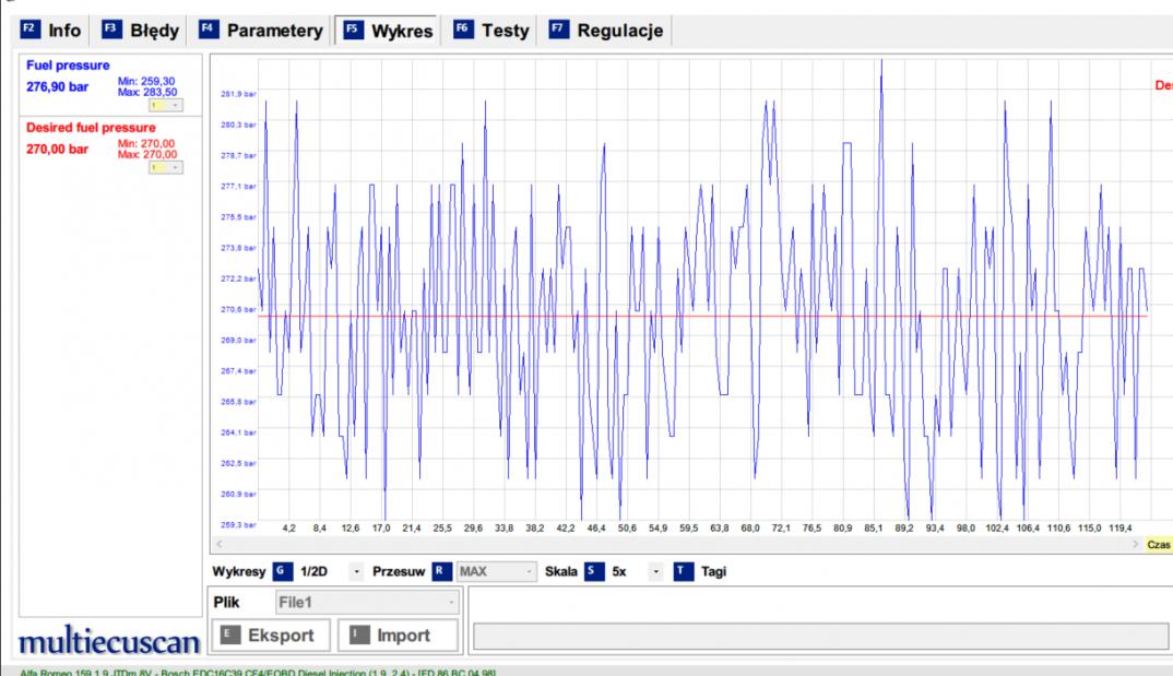

    czy ktoś byłby w stanie rzucić fachowym okiem na wykresy i powiedzieć, czy wszystko z nimi ok?

ID:	231602Kliknij obrazek, aby uzyskać większą wersję
Nazwa:	Screenshot_3.png
Rozmiar:	151.3 KB
ID:	231603Kliknij obrazek, aby uzyskać większą wersję
Nazwa:	Screenshot_4.jpg
Rozmiar:	94.7 KB
    Rozgrzane auto, cały czas bieg jałowy na wolnych obrotach i wył. odbiornikach prądu.
    Z góry dziękuje,

    Ja powiem tylko tyle, że na jałowym wahania ciśnienia paliwa u mnie były w granicach +/- 10 bar, nie mniej ani więcej. Ale czy u Ciebie jest jakiś problem to nie byłbym taki pewien.

    Na wolnych, to wygląda normalnie. Jakby były problemy z ciśnieniem to na wyższych obrotach słyszałbyś to na wtryskach.
