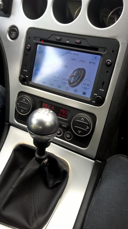

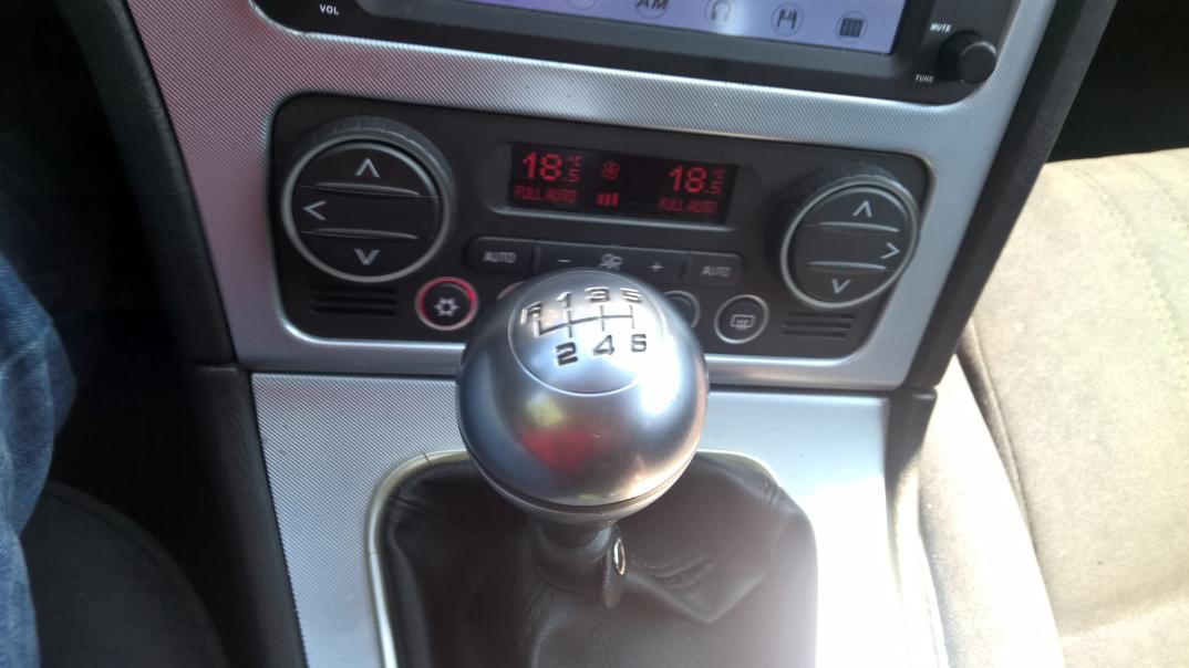

    Witam. Jako, ze oryginalna galka biegów w alfie 159 średnio mi sie podobała szukałem innej alternatywy. Jak tylko zobaczyłem gałkę z Giulietty to wiedziałem ze to to. Po pol godziny prac juz jest.

    Cytat Napisał piter_alfa Zobacz post
    Fajnie. Pasuje plug'n'play czy trzeba coś rzeźbić?

    Niestety trzeba troche rzeźbić. Potrzebny jest pilnik, brzeszczot, gwintownik m6. Ustawiamy gałkę w pozycji, jaka ma byc. Otwór w gałce nie jest idealnie okrągły, jest ścięty z jednej strony, wiec trzeba sfasować jedna ściankę w pręcie na ktory nakładamy gałkę. Następnie musimy ten pręt obciąć o jakieś 10mm, bo robi sie szczelina miedzy gałką a pierścieniem podnoszonego wstecznego. Później trzeba nagwintować głębiej otwór do przykręcania śruby. Ogólnie max pol godziny roboty.

    [MENTION=2266]piter_alfa[/MENTION] jeszcze jedno pytanko, ta gałka z julki to jest plastik?

    Dolna część metalowa, góra plastik pokryty czyms, co imituje metal. Przynajmniej u mnie tak to wyglada.
