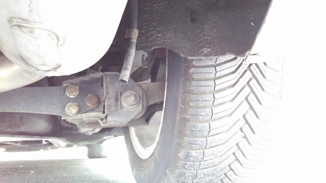

    Witajcie.
    Dziś grzebiąc co nieco z tyłu auta ujrzałem oto taką rurkę :
Nazwa:	IMG_20170717_122133_782.jpg
Rozmiar:	60.2 KB
    Pacjent to 159 SW TBI z 2009.
    Może ktoś z Was wie do czego jest to ustrojstwo?
    Pozdrawiam

    Wygląda na odpowietrznik zbiornika paliwa.

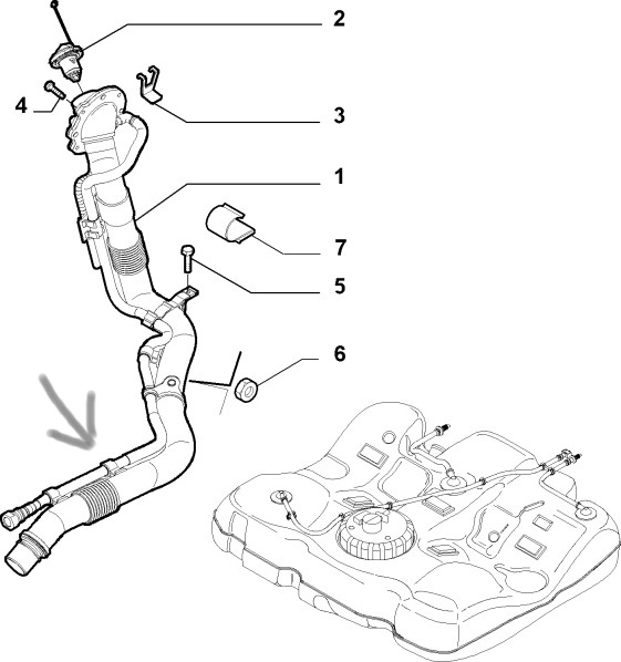

    Jeżeli to odpowietrznik, to Houston mamy problem.
    Bo wg Epera tak wygląda odpowietrznik
Nazwa:	odpowietrznik TBI.jpg
Rozmiar:	73.2 KB
    Może ktoś ma inną teorię, albo co lepsze wiedzę praktyczną?

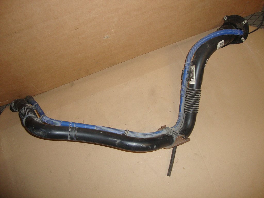

    Na tym zdjęciu też jest widoczna zagadkowa rurka, a auto to nie TBI:
Nazwa:	206053d1469094476-wymiana_linek_hamulca_recznego_alfa_romeo_159_a-zdj_39.jpg
Rozmiar:	136.5 KB
    Ostatnio edytowane przez speedek ; 17-07-2017 o 17:21 Powód: Znalezione zdjęcie z ową tajemniczą rurką.

    może to od klimy? ale od klimy jest chyba z przodu?

    Chyba rozwiązałem tą "zagadkę". Jakoś nie dawało mi to spokoju.
    Ta rurka to po prostu odpływ wszystkiego niepożądanego, co się w okolicy wlewu paliwa znajdzie.
    Jak przelejemy paliwo, czasem komuś się ta sztuka udaje, to zapewne tą rurką nadmiar spłynie pod auto.
    W Eperze jakoś jej nie widać na schemacie. Co do teorii, że jest to odpowietrznik, to z klucza to odpadło, bowiem obecnie samochody są projektowane tak, aby opary paliwa nie dostawały się do atmosfery. Stąd między innymi w samochodach benzynowych montowane są układy EVAP.

    Tylko że evap działa jak silnik pracuje, a w gorące dni żeby zbiornika nie rozwaliło.to do tego celu są stosowane zawory bezpieczeństwa

    Tym zaworem jest korek wlewu - on utrzymuje właściwe ciśnienie.
    Rurka z tematu jest po prostu odpływem aby np woda nie zamarzła zimą czy aby po otwarciu wlewu nie ściekało nic po karoserii.
