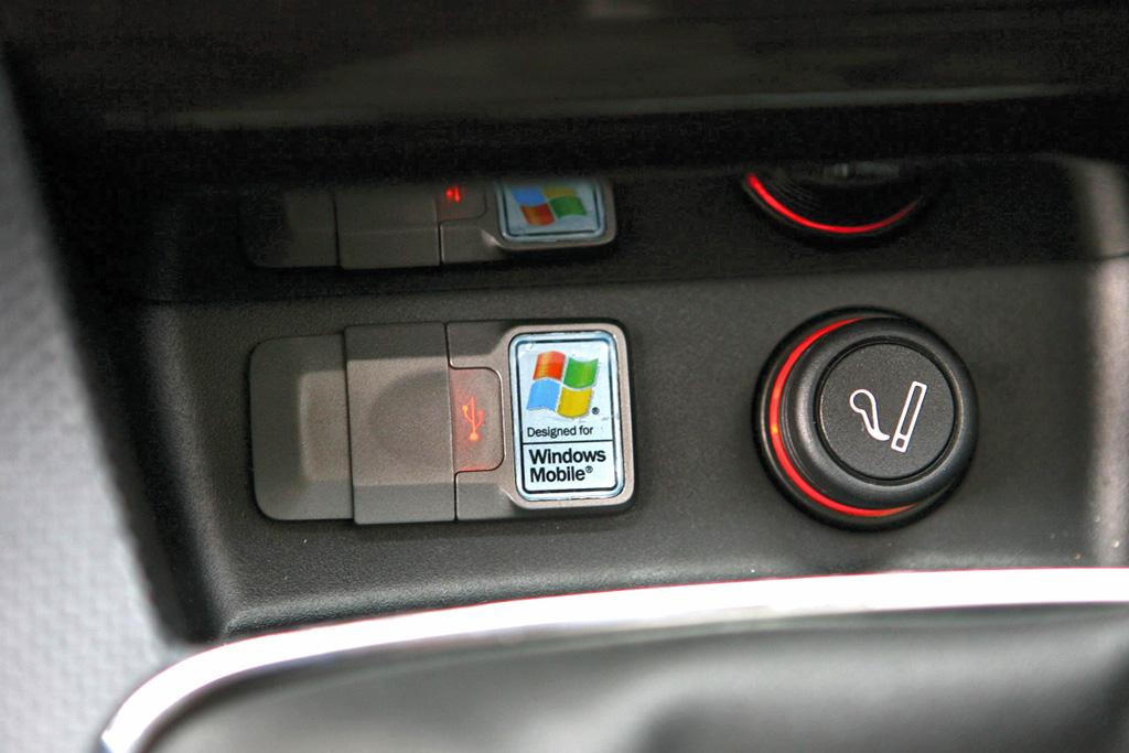

    A gdybym kupił wejście z Fiata Grande Punto albo Bravo z tą niebieską kostką to ma szanse działać?

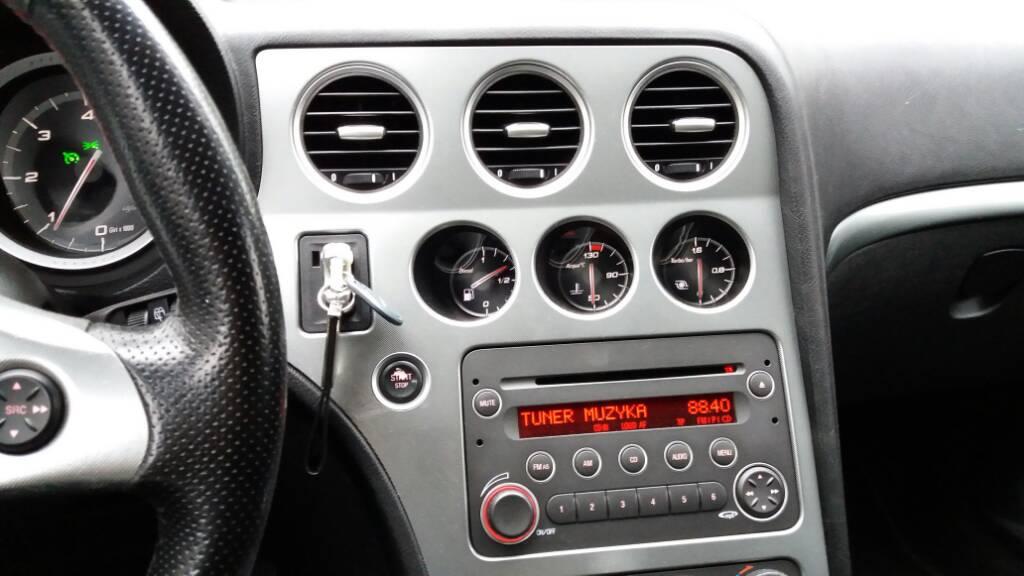

    Użytkownik Maniak resoraków Avatar MatiMatteo
    01 2014
    Konin
    Alfa Romeo 159 1.9 JTDm
    677
Nazwa:	usb.jpg
Rozmiar:	64.8 KB
ID:	232794 Coś takiego z przewodem i kostką.
    Użytkownik Świeżak Avatar achtung
    05 2017
    Luboń
    AFLA ROMEO 159 1.9JTD 16V ELEGANT/SPORT AUTOMATIC
    115
    Jak masz takie radio jak na zdjęciu, to tylko emulator podłączany pod gniazdo zmieniarka.
    Użytkownik Pasjonat Avatar jahu
    04 2008
    3,427
    Cytat Napisał MatiMatteo Zobacz post
Nazwa:	usb.jpg
Rozmiar:	64.8 KB
    To jest część B&M. Sama kostka nie wystarczy. Masz 3 możliwości:
    1. dołożyć cały kompletny moduł Blue&Me, zyskasz wejście USB do słuchania muzyki z plików na pendrive oraz zestaw BT do telefonu, ale tylko do rozmów telefonicznych. Muzyki z tego nie puścisz.
    2. kupić Yatour czy Loundlink, możesz dokupić wersje z BT i wtedy masz muzykę z USB lub z telefonu przez A2DP. Dodatkowo zestaw głośnomówiący do rozmów telefonicznych (choć korzystanie z niego jest nieco upierdliwe). Z Loundlinka masz lepszą jakość, choć moje Z3 nie współpracowało.
    3. wymienić radio na stacje multimedialną i wtedy masz to co chcesz i to za co zapłacisz.
    Dzisiaj bym szedł w punkt 3. Zapłacisz raz a dobrze, będziesz miał porządne radio, porządną nawigację, porządne BT i muzykę z zewnętrznych nośników.
