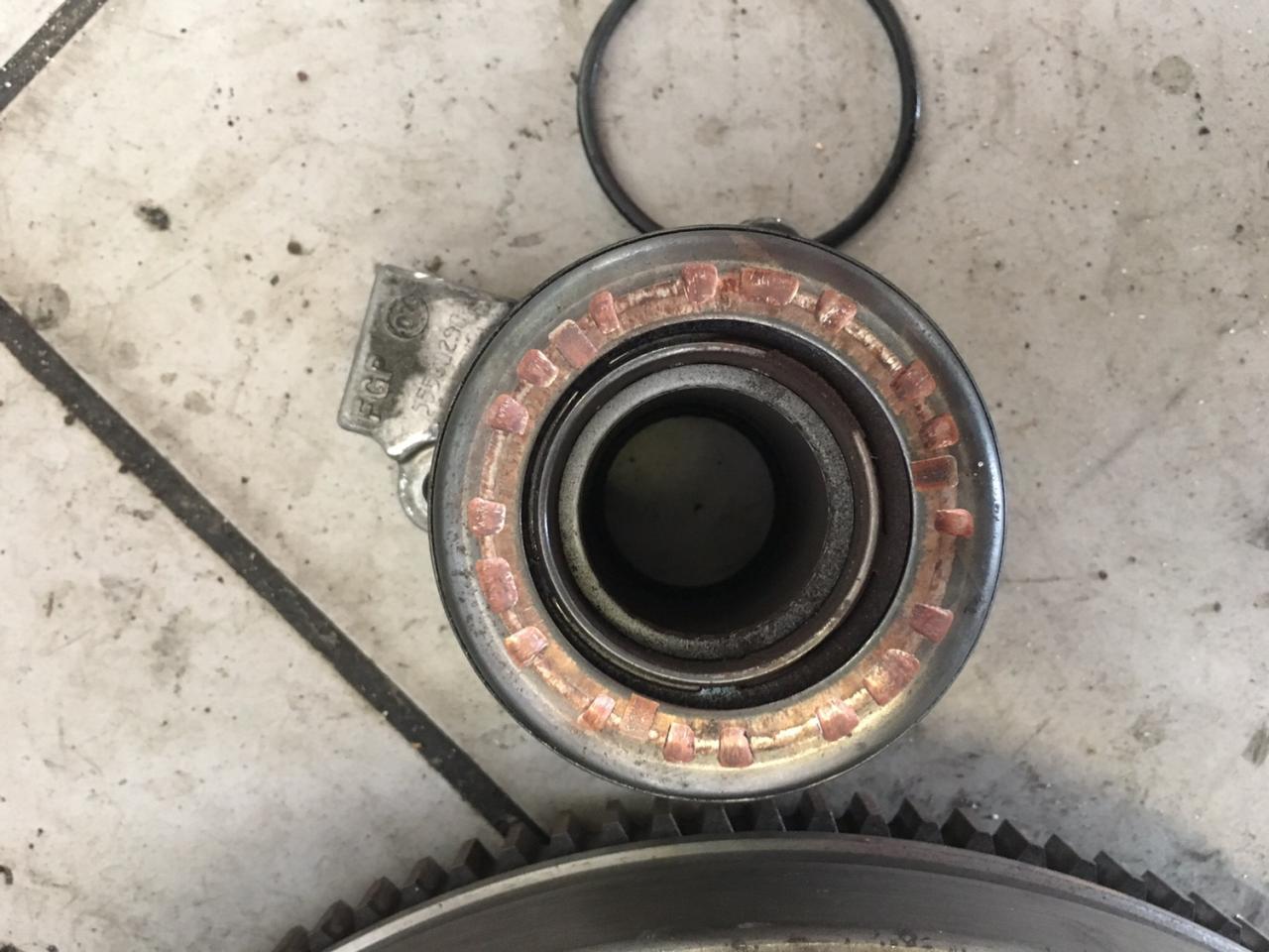

    Wysprzęglik ci się zatarł. Wymień i tak komplet. Jak rozbierzesz zobaczysz coś takiego:
    Ten dźwięk to łapa sprzęgła latająca po tych rowkach. Nie chrobocze w najdalszych pozycjach bo łożysko jeszcze. Nie padło na amen.
