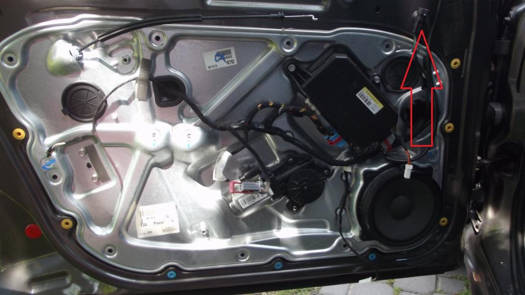

    Jak na zdjęciu? Co tutaj powinno być podłączone?
    W prawych drzwiach miałem to podłączone, a w lewych pusto....

    Czujnik w uszczelce szyby. Nie wiem po co one są ale są.

    Oooo i to może być to, bo elektryka lusterka jest gdzie indziej Tylko ciekawostka jest taka, że z prawej jest a z lewej ni ma A na 100% uszczelka jest od nowości i jest to polift.

    są po to aby uniknąć przycięcia przez szybę. Działa w ten sposób, że jeżeli szyba trafi na przeszkodę i dociśnie ją do uszczelki to następuje zmiana kierunku poruszania szyby (opada)

    Pytanie czy masz domykanie szyb z kluczyka? Bo u mnie działa tylko otwieranie szyb.
    Czytałem w którymś wątku na forum, że włosi na początku robili alfy z tymi lepszymi uszczelkami z czujnikami. W tych modelach działa domykanie szyb z kluczyka (przytrzymując przycisk).
    Później szukali oszczędności i stosowali zwykłe uszczelki bez czujników. Dzięki temu zaoszczędzili trochę mamony ale musieli wyłączyć funkcję domykania szyb ze względów bezpieczeństwa

    U mnie działa tylko otwieranie. Domykania brak. Tylko dlaczego z prawej strony jest

    coś mi się wydaje, ze to nie z oszczędności zrobili tylko z powodu UE. Komuś palucha przycisnęło i zmienili prawo zakazując domykania szyb.

    U mnie działa w obie strony, ale ja mam auto z 2005

    Ja w swoim polifcie też mam tylko gniazdo nie podłączone. W prawych jest podpięta uszczelka. Chyba nikt nie ma w drzwiach kierowcy podłączone, bo nawet na aledrogo są tylko prawe uszczelki z czujnikiem.
