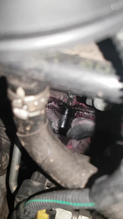

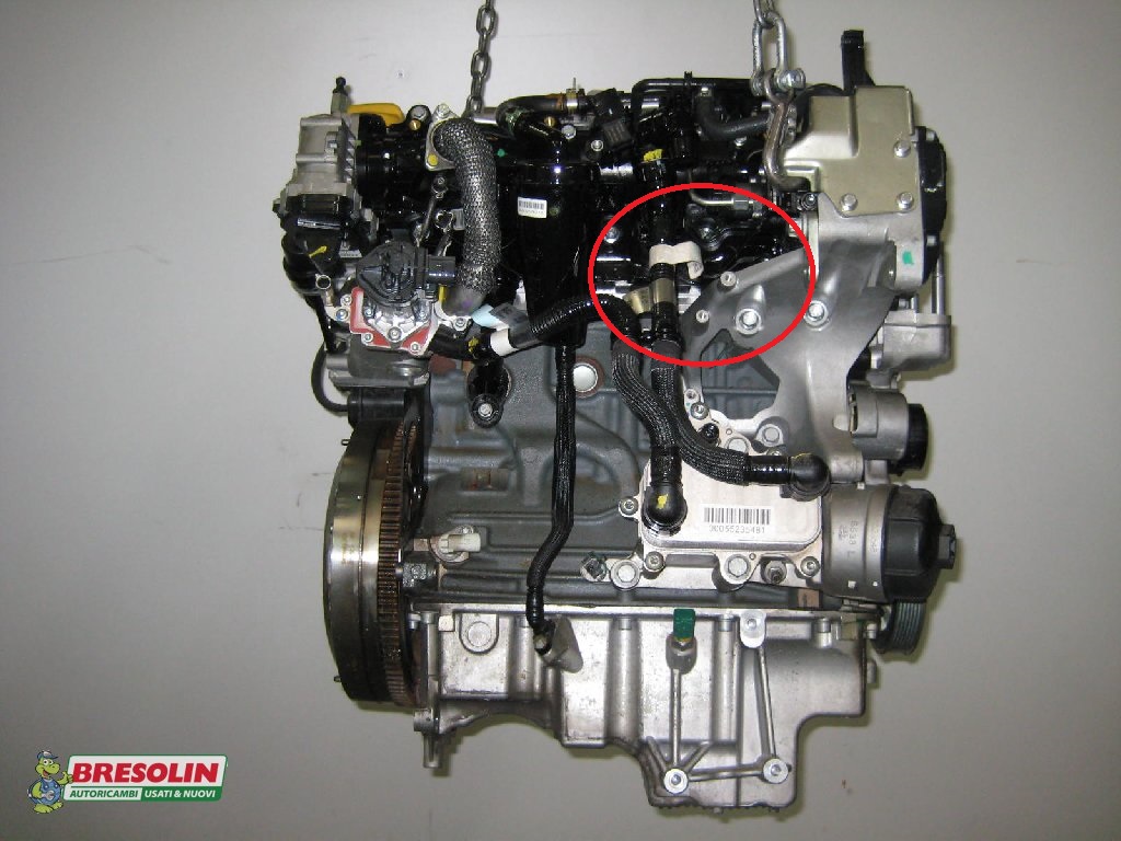

    Witam pacjent [notranslate]Alfa[/notranslate] 159 2011 r 2.0 jtdm 136km mam problem ubywa mi troch płynu chłodniczego tył silnika jest mokry wydaje się jakby kolektor się rozwarstwił miał jakąś nieszczelność i z niego leci płyn, spotkał się ktoś z takim problemem ? płyn ucieka na 1-2cm poniżej minimum i tak zostaje Kliknij obrazek, aby uzyskać większą wersję

    Macałeś obudowę chłodnicy EGR? Ona często pęka.

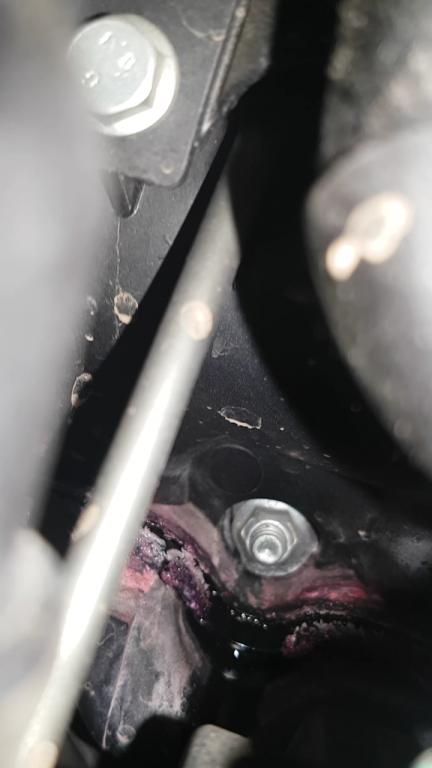

    mam wrazenie ze wyciek jest widoczny z drugiej strony Kliknij obrazek, aby uzyskać większą wersję

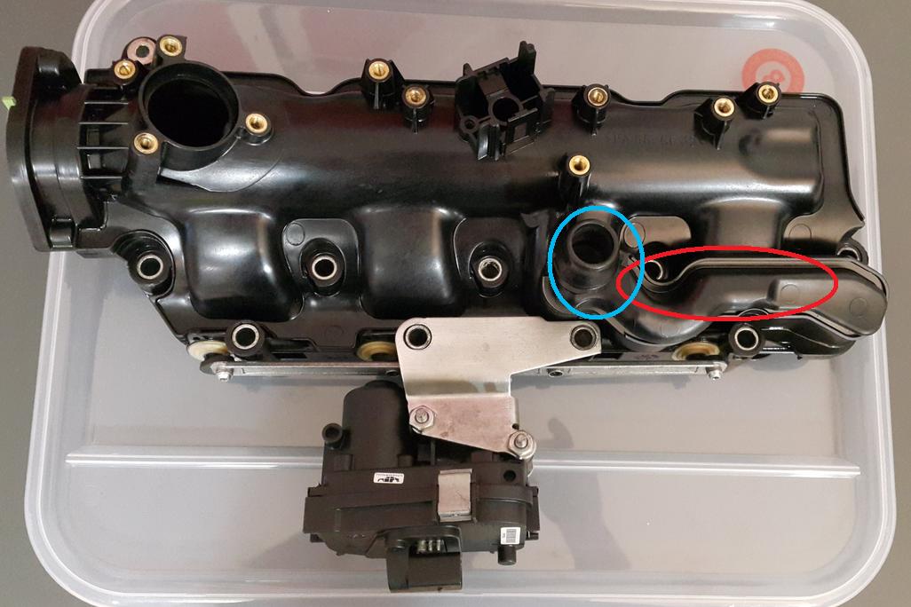

    wyciek na fotkach w pierwszym poscie jest zaznaczony na czerwono , możliwe ze to cieknie z króćca zaznaczonego na niebiesko i rozchlapuje na boki ? Kliknij obrazek, aby uzyskać większą wersję

    jak myslicie da sie to jakos uszczelnic?

    uszczelnienie z zewnacz nic nie daje, kolektor był pekniety też od wewnątrz przezto dostawał sie płyn do komory spalania po wymianie na nowy wszystko wróciło do normy

    miałem to niedawno, ale u mnie na szczęście kolektor nie był pęknięty, skończyło się wymianą uszczelek i przy okazji pozbyłem się klap
