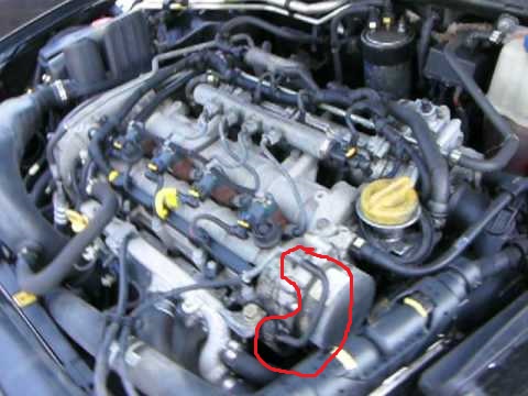

  7. #17
    Puchaczo
Nazwa:	hqdefault.jpg
Rozmiar:	54.3 KB
    Dokładnie ta zaznaczona na zdjęciu, dwa miesiące mordowania się z turbiną miałem a tu taka pierdoła.

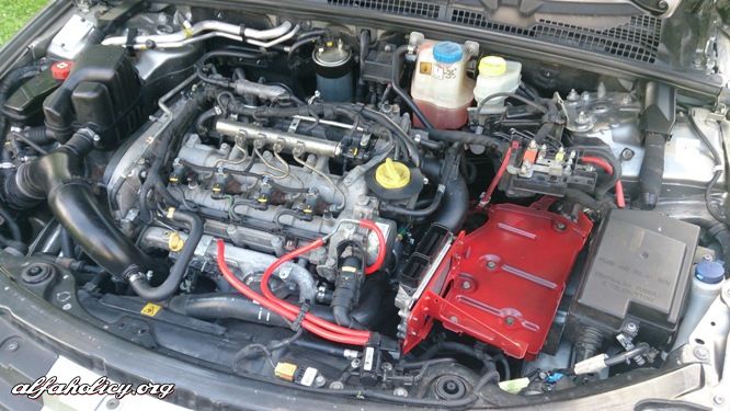

  8. #18
    07 2012
    LHR
    Nuova Bravo, 159
    13,769
    Ha dlatego warto te wężyki profilaktycznie wymienić. Koszt w sumie żaden, a można dodać trochę tuningu
