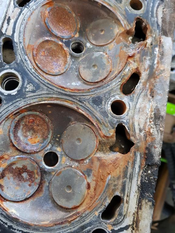

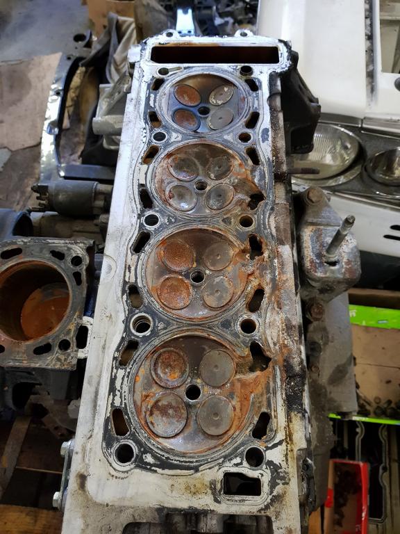

    Autka.pl wrzuciły na fb zdjęcie głowicy po wycięciu przez tunerów filtra DPF, ale bez wyrzucenia go z programu.
    Udostępniam tutaj dla potomnych, żeby ktoś nie powielił tak głupiego pomysłu

    To nie jej głowica z diesla.
    Gdy Alfa stoi w serwisie gdzie jest Romeo? Szuka części...

    Chciałem wrzucić link do posta, ale został usunięty.

    To samo miałem pisać. Po pierwsze za duże otwory jak na wtryskiwacz a po drugie nie ma świec żarowych. A raczej trudno mi sobie wyobrazić DPF+komorę wstępną.
    Ktoś przesadził i EGT troszkę poszło do góry

    Macie rację, sorry nie zweryfikowałem co udostępniam.
