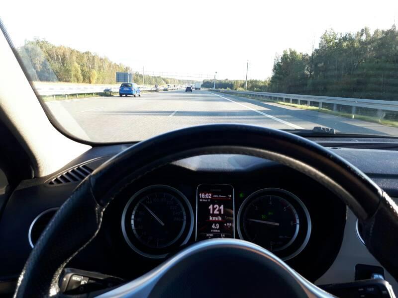

  2. #12
    Użytkownik Rowerzysta Avatar tasiek
    07 2011
    159 1.9 JDTM 8v '07
    457
    Żaden Photoshop, używam już ponad miesiąc Mała podpowiedź

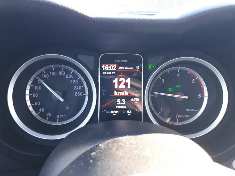

  7. #17
    07 2011
    159 1.9 JDTM 8v '07
    457
    Torque pro + elm obd na BT. Trochę czasu trzeba też poświęcić na photoshop tla (czerwone linie), usuniecie tla z defaultowych zegarow torque + poukladanie i wybór wskaźników. W torque też kilka rzeczy trzeba konfigurować, wiec zabawa na kilka godzin ale warto. Telefon w moim przypadku to samsung galaxy s5 mini, idealnie mieści sie w miejscu zegarow, opiera o kolumnę kierownicy, a wyswietlacz amoled idealnie działa nocą. W dzień też spoko więc polecam zabawe.

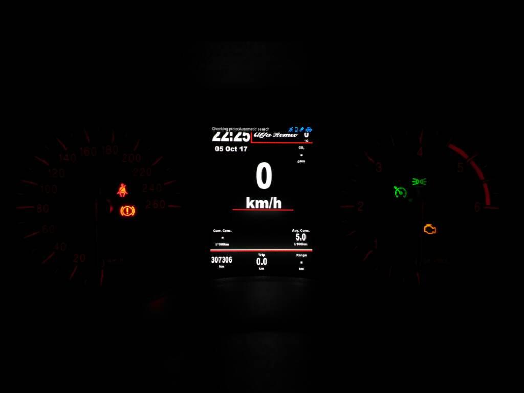

  10. #20
    07 2011
    159 1.9 JDTM 8v '07
    457
    Ciągle się bawię i zmieniam wyglad szukajac tego "czegos", na ten moment wygląda tak. Najbardziej w torque brakuje mi wskazań DPF, przeszukuje fora w poszukiwaniu jakiegos info, wtedy byłby to produkt dla mnie idealny...
