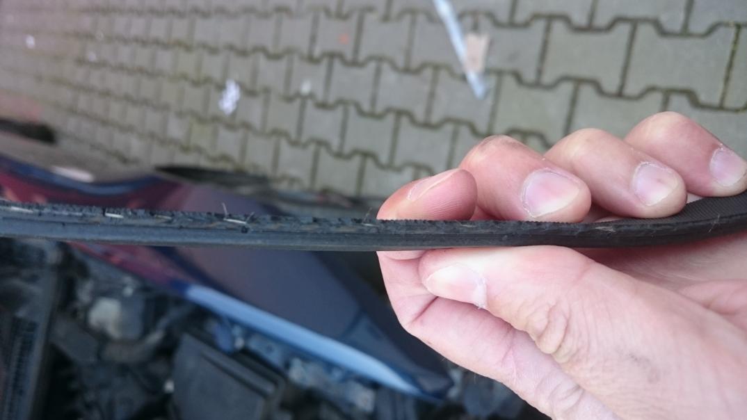

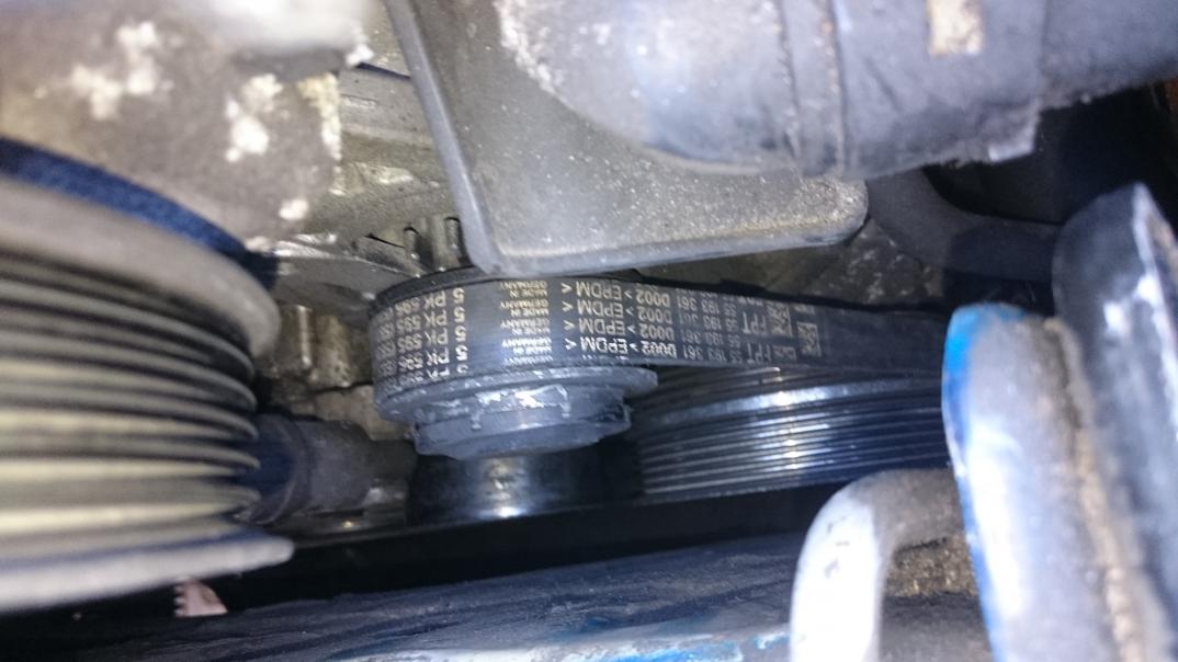

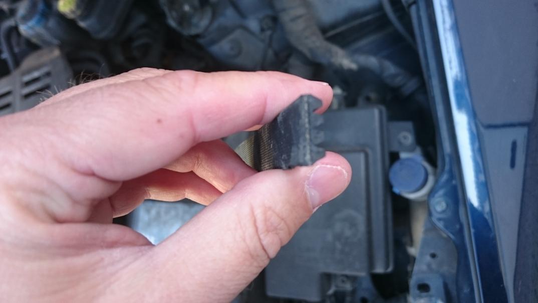

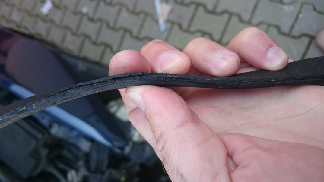

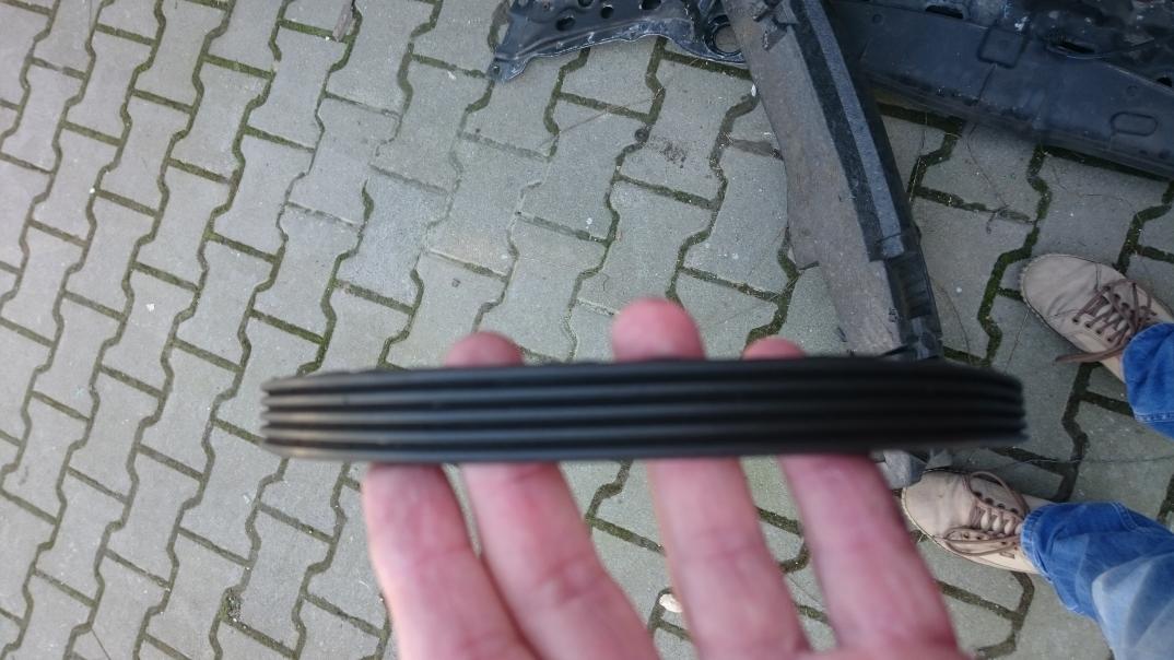

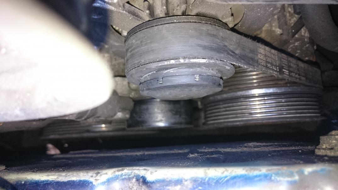

    Witam
    Mam nietypowy problem.
    Miałem szkode, sprawca wjechał mi w tyłek i przywaliłem przodem w drugie auto.
    Nie w tym jednak problem.
    Oddałem auto na naprawe bezgotówkową do warsztatu, mieli już części, mieli składać ale w trakcie wjeżdżania na warsztat strzelił im pasek klinowy, wkręcił się w rozrząd i cały silnik jest do remontu.
    Ubezpieczalnia się wypięła bo stwierdzili że na wszystkich oględzinach silnik działał natomiast warsztat twierdzi że to nie ich wina że "po prostu stało się"
    Pytanie teraz czy w silniku JTD istnieje możliwość żeby pasek rozrządu pękł wzdłuż tak sam z siebie, moim zdaniem nie, teoretycznie jest możliwość żeby wkręcił się w rozrząd za kołem pasowym, ale serwis twierdzi że takiego przypadku nie mieli.
    Auto na bierząco serwisowane.
    Kogo ścigać? Pozwać warsztat?

    Trzeba powołać rzeczoznawcę , żeby znalazł związek przyczynowy pomiędzy szkodą blacharską, a zerwaniem się paska.
    Słyszałem o przypadkach wkręcania się paska i destrukcji rozrządu w różnych autach i sam się zastanawiam jak to jest możliwe.

    Niestety jak się przekonałem jest to możliwe, dzięki czemu mam teraz auto do kasacji, rozwalony przód, rozwalony tył i teraz silnik. Firmy skupujące wraki chcą je kupić po cenie złomu.
    Najbardziej mnie wkurwia to że warsztat nie poczuwa się do odpowiedzialności i mówi "stało się ...."

    Może jakiś ułamany plastik uszkodził pasek. Oglądałeś uważnie jego okolice?

    Ale za co wziąć odpowiedzialność? Pytanie jak wyglądał pasek i kiedy był wymieniany. Przecież to tylko guma.
    Jeśli przyczyną zerwania była szkoda to ok. Jeśli natomiast zaniedbanie związane z wymianą no to sorry...

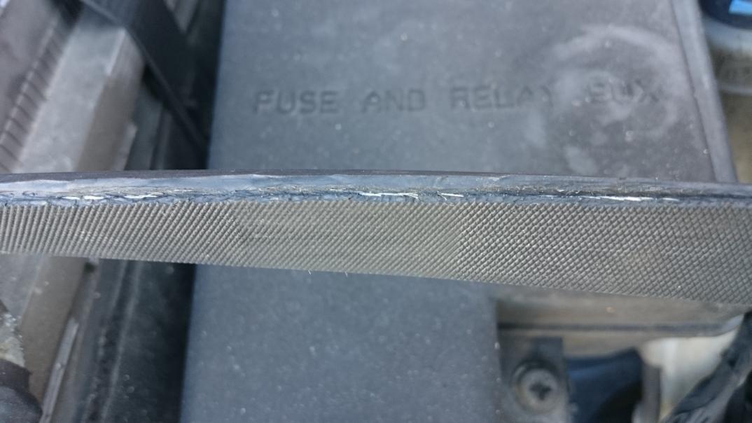

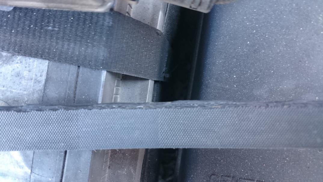

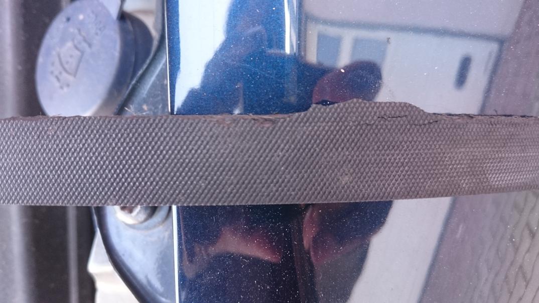

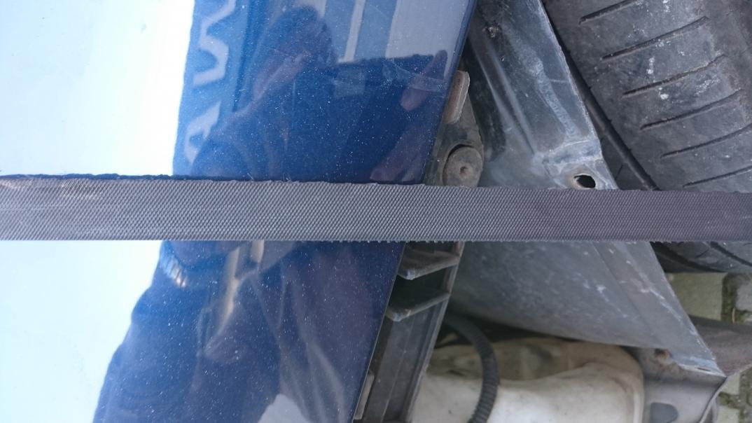

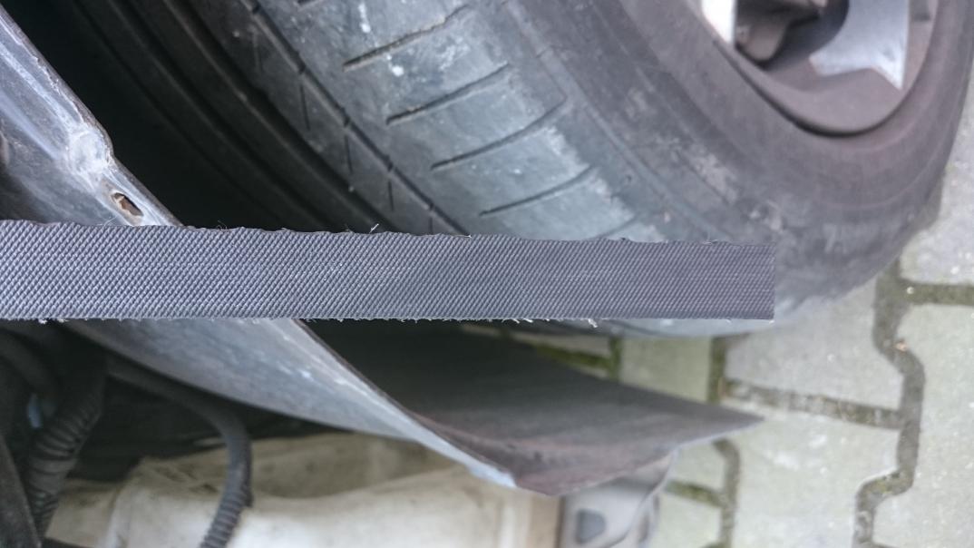

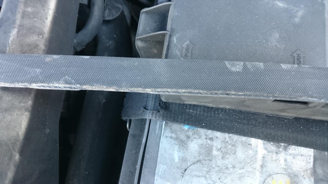

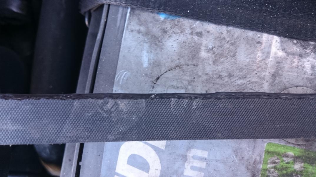

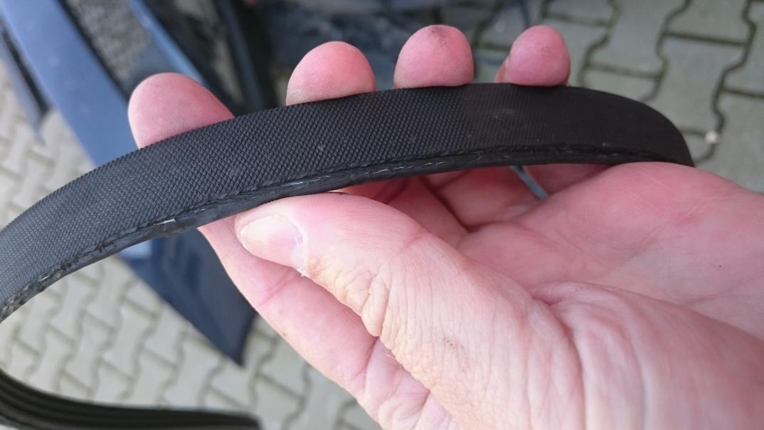

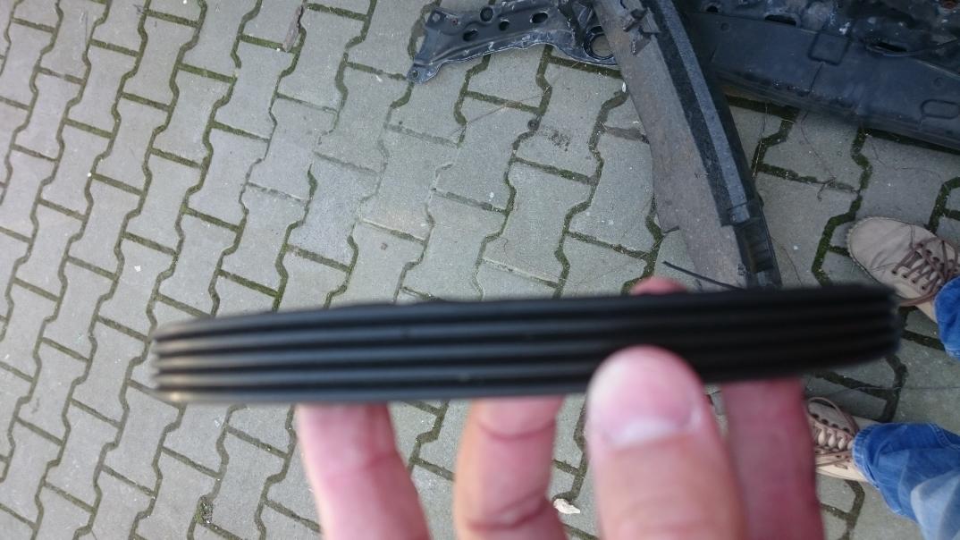

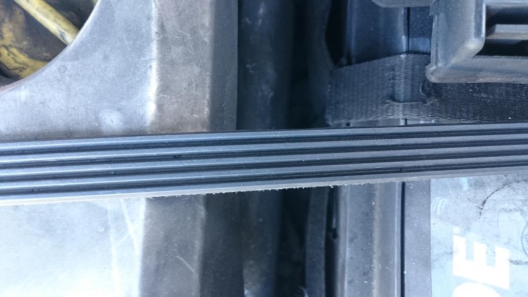

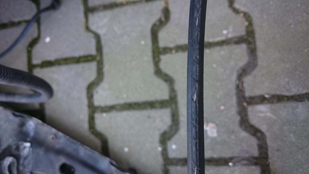

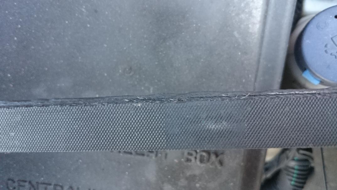

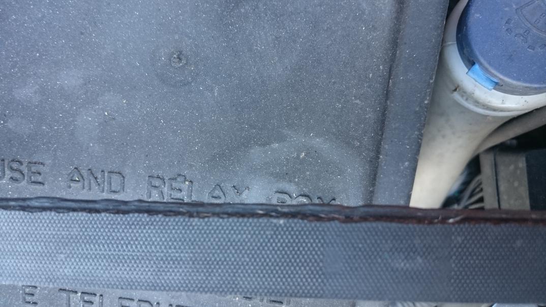

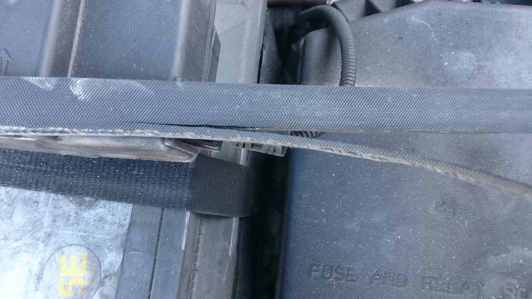

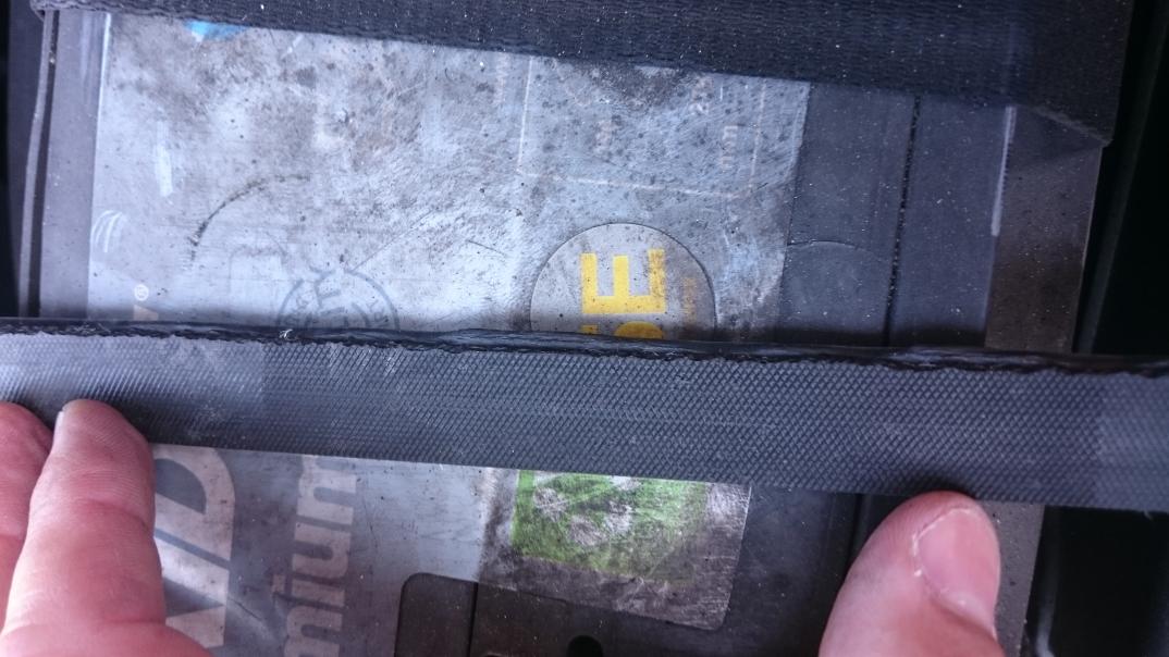

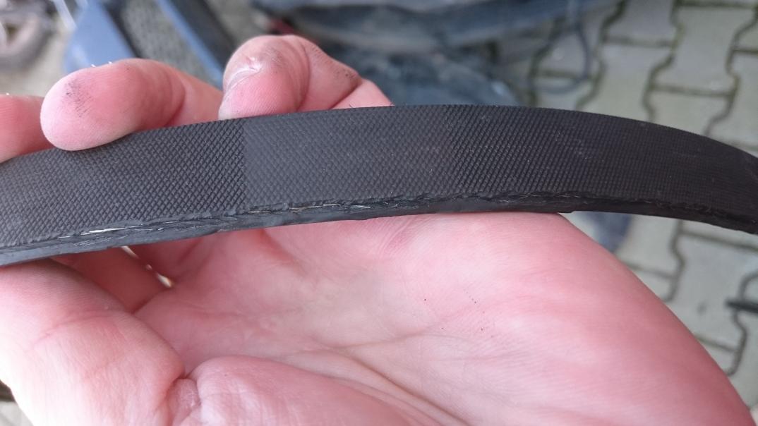

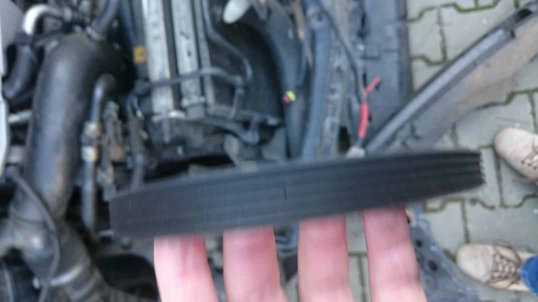

    Rok temu w autoryzowanym serwisie był wymieniany pasek rozrządu na co mam fakture, jedną z rzeczy do sprawdzenia jako procedura jest sprawdzenie stanu paska klinowego i rolek i w razie czego jego wymiana. O zaniedbaniu nie było zatem żadnej mowy.
    Pasek byłem oglądać wyglądał dobrze, nie był spękany, jest zerwany na całej długości, nie pękł w poprzek

    Pytanie teraz czy w silniku JTD istnieje możliwość żeby pasek rozrządu pękł wzdłuż tak sam z siebie?
    Generalnie słyszałem o tym i czytałem. Zresztą sam zobacz:
    http://www.forum.alfaholicy.org/zrob...iu_paska_.html
    Poczytaj również:
    http://www.forum.alfaholicy.org/156/...rozrzadu_.html
    http://www.forum.alfaholicy.org/159_...jtd_170km.html
    Nawiasem mówiąc, jeździmy z tykającą bombą... Jest jakaś możliwość dodatkowej osłony paska przed w/w zdarzeniem?

Nazwa:	DSC_0126.jpg
Rozmiar:	86.9 KB
ID:	235601Kliknij obrazek, aby uzyskać większą wersję
Nazwa:	DSC_0127.jpg
Rozmiar:	83.5 KB
ID:	235602Kliknij obrazek, aby uzyskać większą wersję
Nazwa:	DSC_0128.jpg
Rozmiar:	76.2 KB
ID:	235603Kliknij obrazek, aby uzyskać większą wersję
Nazwa:	DSC_0129.jpg
Rozmiar:	88.5 KB
ID:	235604Kliknij obrazek, aby uzyskać większą wersję
Nazwa:	DSC_0130.jpg
Rozmiar:	76.0 KB
ID:	235605Kliknij obrazek, aby uzyskać większą wersję
Nazwa:	DSC_0131.jpg
Rozmiar:	68.9 KB
ID:	235606Kliknij obrazek, aby uzyskać większą wersję
Nazwa:	DSC_0132.jpg
Rozmiar:	83.3 KB
ID:	235607Kliknij obrazek, aby uzyskać większą wersję
Nazwa:	DSC_0133.jpg
Rozmiar:	86.4 KB
ID:	235608Kliknij obrazek, aby uzyskać większą wersję
Nazwa:	DSC_0134.jpg
Rozmiar:	50.0 KB
ID:	235609Kliknij obrazek, aby uzyskać większą wersję
Nazwa:	DSC_0135.jpg
Rozmiar:	77.1 KB
ID:	235610Kliknij obrazek, aby uzyskać większą wersję
Nazwa:	DSC_0136.jpg
Rozmiar:	50.1 KB
ID:	235611Kliknij obrazek, aby uzyskać większą wersję
Nazwa:	DSC_0137.jpg
Rozmiar:	47.9 KB
ID:	235612Kliknij obrazek, aby uzyskać większą wersję
Nazwa:	DSC_0138.jpg
Rozmiar:	51.5 KB
ID:	235613Kliknij obrazek, aby uzyskać większą wersję
Nazwa:	DSC_0139.jpg
Rozmiar:	49.0 KB
ID:	235614Kliknij obrazek, aby uzyskać większą wersję
Nazwa:	DSC_0140.jpg
Rozmiar:	59.7 KB
ID:	235615Kliknij obrazek, aby uzyskać większą wersję
Nazwa:	DSC_0141.jpg
Rozmiar:	62.3 KB
ID:	235616Kliknij obrazek, aby uzyskać większą wersję
Nazwa:	DSC_0142.jpg
Rozmiar:	63.5 KB
ID:	235617Kliknij obrazek, aby uzyskać większą wersję
Nazwa:	DSC_0143.jpg
Rozmiar:	61.2 KB
ID:	235618Kliknij obrazek, aby uzyskać większą wersję
Nazwa:	DSC_0144.jpg
Rozmiar:	70.3 KB
ID:	235619Kliknij obrazek, aby uzyskać większą wersję
Nazwa:	DSC_0145.jpg
Rozmiar:	72.9 KB
ID:	235620Kliknij obrazek, aby uzyskać większą wersję
Nazwa:	DSC_0146.jpg
Rozmiar:	88.3 KB
ID:	235621Kliknij obrazek, aby uzyskać większą wersję
Nazwa:	DSC_0147.jpg
Rozmiar:	86.4 KB
ID:	235622Kliknij obrazek, aby uzyskać większą wersję
Nazwa:	DSC_0148.jpg
Rozmiar:	51.0 KB
ID:	235623Kliknij obrazek, aby uzyskać większą wersję
Nazwa:	DSC_0149.jpg
Rozmiar:	96.2 KB
ID:	235624Kliknij obrazek, aby uzyskać większą wersję
Nazwa:	DSC_0150.jpg
Rozmiar:	106.0 KB
ID:	235625Kliknij obrazek, aby uzyskać większą wersję
Nazwa:	DSC_0151.jpg
Rozmiar:	92.9 KB
ID:	235626Kliknij obrazek, aby uzyskać większą wersję
Nazwa:	DSC_0152.jpg
Rozmiar:	65.1 KB
    Tak wyglądał pasek po zerwaniu
