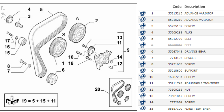

Miałem takie same objawy w 1,75tbi. U mnie się posypało kilka rzeczy jednocześnie: świece, cewki i rozszczelniła się górna pokrywa zaworów. Przy rozbieraniu okazało się, że to koła zmiennych faz rozrządu są do wymiany, ale nigdzie nie mogę znaleźć do tego silnika, a w ASO jeszcze nie byłem.
Grubo jak na jeden raz... Koła dostępne tylko w ASO. Pisz do http://www.autoczescisklep.com/, dobre ceny mają.
[MENTION=25095]magil[/MENTION], w jakiej kategorii szukać tych kół? Bo jakoś nie mogę się przegrzebać przez ten katalog na ich stronce :/
Napęd rozrządu.
Jeśli nie znajdziesz to po 21 Ci wyślę.
