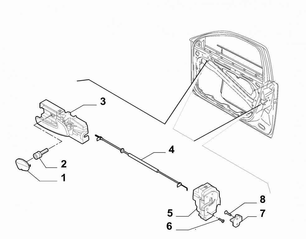

    Czy klamka zewnętrzna tych drzwi w trakcie otwierania z pilota jest dopchnięta do końca? Może jest uniesiona kilka milimetrów w górę i zamek centralny nie otwiera tych drzwi.

    Rozumiem, to była moja pierwsza myśl, ponieważ u mnie zdarzało się, szczególnie zimą, że jedna klamka "nie opadała" do samego końca (optycznie niezauważalne) i przypadkowo odkryłem przyczynę. Objawy były identyczne jak u Ciebie, pomagało zamknięcie samochodu -> dociśnięcie klamki -> ponowne otwarcie z pilota. Być może w Twoim przypadku sam zamek (kaseta) nie domaga, a w nim jest wszystko wbudowane, podłącza się tylko cięgno i wtyczkę (nr 5 na schemacie):

    Dzięki. Zabiorę się dzisiaj za to ale uprzednio poszukam jakiegoś opisu demontażu boczków drzwi, żeby niczego nie urwać. Mam doświadczenia tylko z naprawami zamków w Passacie B5 i Lagunie II z Alfą będzie zupełnie nowe.
