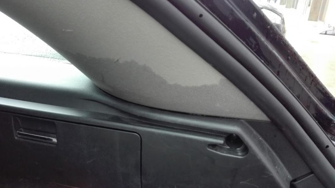

    Po dzisiejszych opadach deszczu zastałem na tylnym słupku mokrą plamę ( jak na zdjęciu) . Poprzedni właściciel uprzedził mnie że jest jakaś nieszczelność , ale nie umiał sobie z nią poradzić , dziś sprawdziłem uszczelkę wygląda w porządku , od strony gdzie się uszczelkę wciska w karoserię już ktoś działał bo jest biały silikon...
    Czy ktoś spotkał się z podobnym problemem? Gdzie szukać przyczyny?

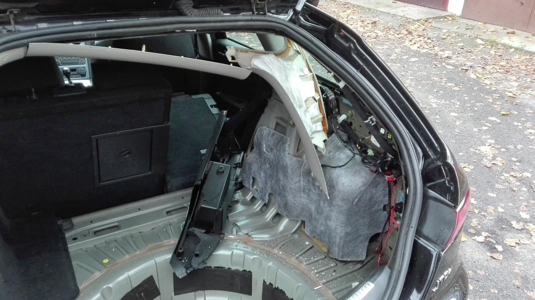

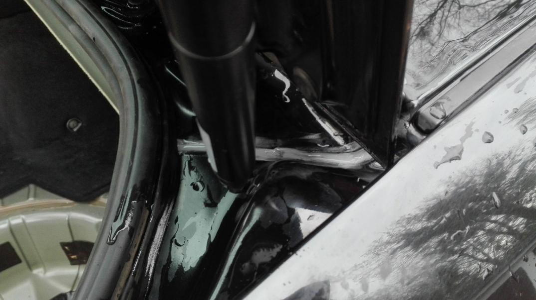

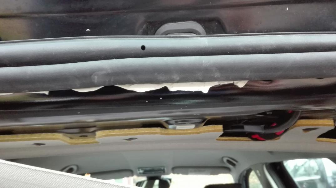

    Co to hasła "To alfa - jak Lidl - "co tydzień coś nowego"." to już znam to hasło , wcześniej miałem alfę 156 w JTD , ale nie było tak źle Może do rzeczy , rozebrałem półbagażnika wylałem hektolitry wody , potem lanie karcherem i znalazłem przyczynę , woda dostawała się szczelinką na łączeniu błotnika z dachem , przeciek był niewielki naszczęście Udało się go " załatać " . pozostało na drugi rok kupić nową uszczelkę i ją wymienić , bo poprzedni właściciel zmasakrował ją silikonem ...

    Jeszcze muszę to zamalować , ale to w weekend
