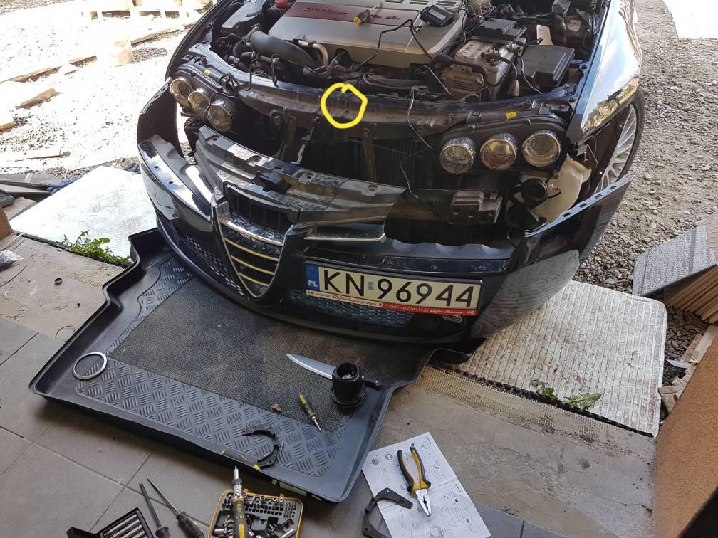

    Miałem podpodbnie, wyświetlało się coś z wysoką temperaturę chłodnicy i gasnoł a czasami o nikim poziomem oleju, przy oleju to się jeszcze zawieszał i klemre odpinalem. Miałem naderwany przewód od chłodnicy po zaizolowaniu nie ma problemu

    arturek444 czy możesz w wolnym czasie podesłać zdjęcie, gdzie znajdował się u Cb ten "naderwany przewód"

    Tam gdzie zaznaczone jest wtyczka zaraz po otwarciu maski,i jeszcze jedna ale pod zderzakiem
