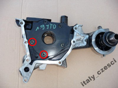

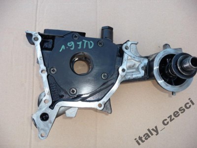

    Ze wstępnych ustaleń z weryfikacji wszystkich elementów układu smarowania dopatrzyliśmy się luźnych śrub na pompie olejowej:
Nazwa:	1966aa3338fa961df3173399808ee782.jpg
Rozmiar:	74.1 KB
    U mnie akurat poluźniły się te 2 śruby na zdjęciach. Przez co ciśnienie uciekało bokami.
    Czytałem o takich przypadkach w 2.0, ale nic nie było o 1.9. Także dobrze, że skończyło się tylko na regeneracji turbiny, a nie całego silnika.
    Przez to że 2 śruby puściły to samochód "jakieś" ciśnienie miał, na tyle duże że czujnik nie walił błędu niskiego ciśnienia, i na tyle niskie że zatarło turbinę.
    Dziś po złożeniu wszystkiego okaże się czy diagnoza była dobra.
    Jeszcze raz dzięki za pomoc
