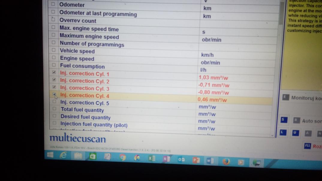

    Tak wyglądają korekty wtrysków na rozgrzanym silniku. Pierwszy rzeczywiście trochę odstaje ale nie tak bardzo wiec czemu puka? Podczas jazdy wtrysk 1 zwiększa swoje wartości a 2 zmniejsza natomiast 3 i 4 pięknie schodzą niemal do zera. Czy to dlatego że 2 koryguje niesprawnośc 1go?

    Moze jest niedokrecony. Moze pora podkladki wymienic.

    Cytat Napisał bobby Zobacz post
    Wysłane z mojego SM-A510F przy użyciu Tapatalka
    A myślisz że może stukać od tego? Jakim momentem dokręcić wtryski po wymianie podkładek?

    Cytat Napisał wprpiotrwpr Zobacz post
    W Alfie sam tego nigdy nie robiłem.
    Słyszałem od innych, że kultura pracy poprawiała się czasem po wymianie podkładek.
    Miej świadomość, że wyciągnięcie wtryskiwaczy nie jest prostym zadaniem. Najlepiej przedmuchać wkoło wszystko i moczyć to jakimś wd40 wcześniej a i tak będzie kłopot z wyjęciem.
    Rozważ zlecenie tego warsztatowi który wyposażony jest w przyrząd do wyciągania wtryskiwaczy - urządzenie nakręca się i demontuje bez ryzyka większego ryzyka uszkodzenia wtryskiwaczy czy gniazd.
    PS. Niektórzy wygrzewają podkładki żeby były bardziej miękkie i td...
    PS2. Zwróć uwagę, że dostępnych jest kilka różnych podkładek do wtryskiwaczy JTDm - upewnij się, że kupisz właściwe jeśli zdecydujesz się to robić.
