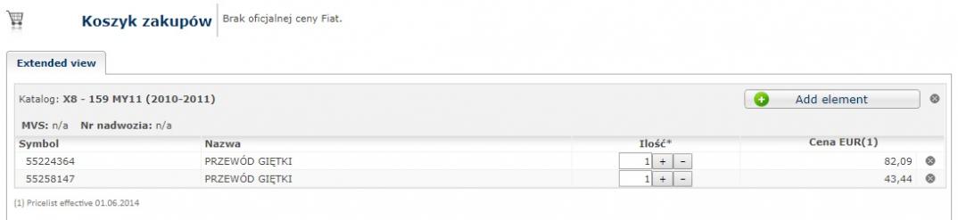

    Jeszcze raz dopytam o wąż smarujący turbinę. Do mojej 9 - X9 MY09 EPER pokazuje element o symbolu - 55224364. Epsonix, to o czym tu piszesz to element 55258147. Mówisz, że można śmiało zamawiać w ciemno ten podany przez Ciebie? Będzie p&p? Byłoby miło, bo wg Twojego opisu jest to element poprawiony w stosunku do pierwotnej wersji, a wg zestawienia z EPERa dwa razy tańszy niż system podpowiada po VINie do mojej Alfy

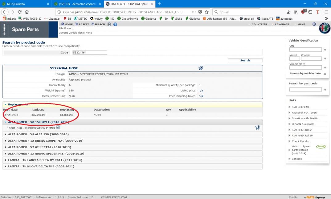

    tak zamawiasz ten nowszy zamiennik. tu masz z epera info że to zaminnik wprowadzony w 2013r:

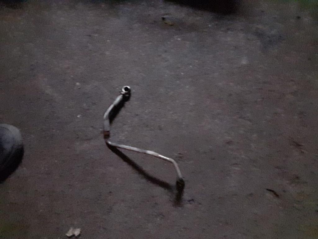

    ta rurka jest inaczej powyginana i cala w izolacji i w zestawie masz srube-filterek i 4 podkladki wiec nic wiecej nie potrzeba.montaz wymaga troche gimnastyki wg mechanika, mówił że łatwo to by się montowało np przy wymianie turbiny, ale bez to ciężko podejść.
    ps.sprawdz sobie jaki masz obecnie(metalowy oplot na pierwszych 10cm czy taki alu peszel na calosci) - niektore z uzywanych 159 maja juz zmienione przez aso z tego co widzialem
    starego typu wygląda tak (nie mam fotki na silniku tylko już po demontażu:

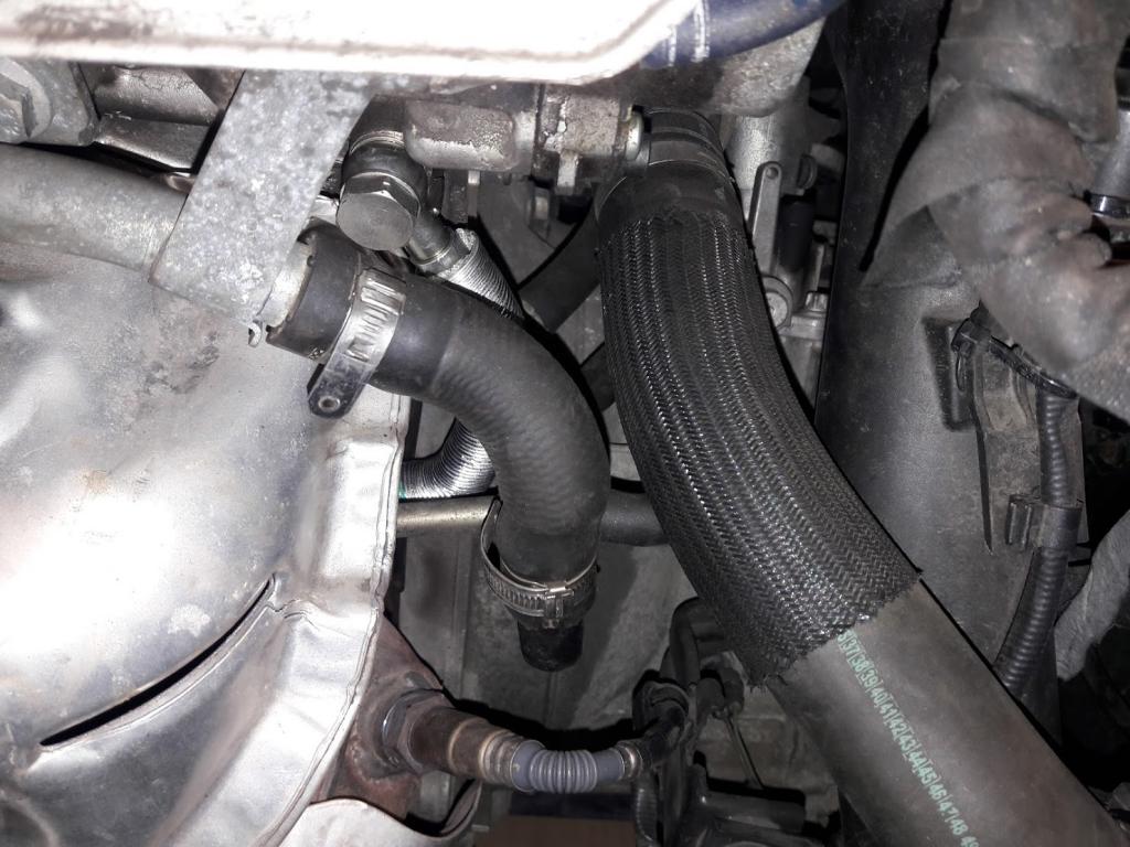

    Trzeba odkręcić metalowy przewód chłodzenia od kolektora, dopiero później jest dostęp do śruby mocującej przewód smarowania. Robota problematyczna. Uciąłem płaski klucz do tej pracy, bo mało miejsca od chłodnicy jest.
    W tej śrubie to nie tyle sitko co taka kryza bardziej.

    Niestety nie zrobiłem. Widać go po zdjęciu osłony. Przeszkadza w odkręceniu przewodu smarowania. Nad kolektorem po lewej stronie. Jeśli dobrze pamiętam do łeb pod klucz ok 20 mm.
