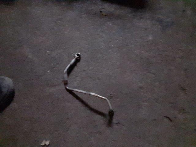

Podłączam się pod pytanie dotyczące wymiany węża zasilającego w olej turbo. Gdzie kupić i jaki koszt. Może podasz instrukcję wymiany.
na fakturze od mechanika bylo 201zl. ta rurka jest w zestawie ze srubka-filterkiem i 4 podkladkami, czyli tego juz nie trzeba kupowac (normalnie to koszt ok 60-70zl). numer czesci to 55258147.
mechanik mi to dzisiaj wymienil, cos tam narzekal na dostep marny I troche sie narobil. musial odlaczac jakies waz od ukladu chlodzenia.
pozmianowa rura zasilania olejem turbiny ma inny ksztalt niz stara, I jest cala w izolacji termicznej, ale wszystko pasuje tip-top, nic nie koliduje, nic nie trzeba wyginac itp.

aha, jak ktos ma TBi I nie jest pierwszym uzytkownikiem to jest szansa ze juz moze miec wymieniona ta rurke. taki przypadek wladnie mial na placu moj mechanic - Giulietta TBi z 2010r a miala wlasnie zalozona pozmianowa rurke, mimo ze w Giuliettach dopiero zaczeli je stosowac od pierwszego face-lifting w 2013r. [MENTION=25095]magil[/MENTION] tez ostatnio kupil I wyminial u siebie, I tez okazalo sie ze ma juz pozmianowy. u mnie natomiast byl taki:
