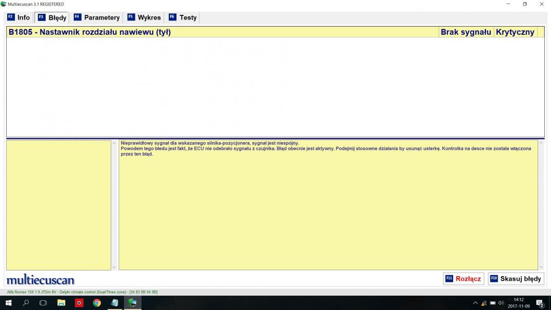

    Witam. Jestem posiadaczem Alfy romeo 159, 2006r. 1.9 Jtdm 8v. Mam problem z klimatronikiem. Problem polega na tym, że nie moge ustawić temperatury strefy pasażera.Gdy obieg wewnętrzny jest wyłączony z nawiewu wydostaje sie maksymalnie gorące powietrze(jakby była włączona opcja HIGH). Zaś gdy przełącze na obieg wewnętrzny z nawiewu wydostaje się maksymalnie zimne powietrze(jak przy opcji LOW). Niezależnie jaką temperature ustawie na wyświetlaczu, obserwuje tylko opisane wyżej zjawiska. Dodam, że strefa kierowcy działa bez zarzutu i reaguje na wszystkie komendy panelu. Mam problem tylko z ustawieniem temperatury, zmiana (szyba, środek, nogi) działa w obu strefach dobrze. Wymieniłem silniczek przy tunelu środkowym w nogach pasażera o nr.52408227. Silnikczek teraz reaguje na kręcenie pokrętłem od ustawienia temperatury, ale mimo to ma miejsce sytuacja opisana powyżej. Po podłączeniu komputera do MES pojawia się jeden błąd: B1805- Nastawnik rozdziału nawiewu (tył). Nie wiem który silnik jest za to odpowiedzialny, bo z tego co widzę, to wszystkie działają.
Nazwa:	Kod błędu.jpg

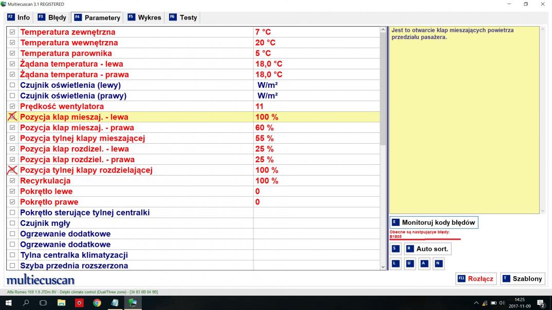

    Kiedy otworze w programie parametry i zmieniam ustawienia klimatronika to zmieniają sie wszystkie odczyty oprócz tych dwóch zaznaczonych na zdjęciu.

    Czytałem ten temat kilka razy i dalej nie doszedłem do tego który to silnik. Są dwa silniki których nie widać(dopiero po rozebraniu panelu przedniego widać prawy, lewy widać obok kierownicy)Są one odpowiedzialne za sterowanie(szyba,tułów, nogi), wiec mogę je wykluczyć bo działają. Następne przy nogach kierowcy(z dźwignią)Pracuje gdy np. przełącze z jakiejś temperatury na HIGH.Kolejny przy nogach pasażera.Z tego co obserwuje to pracuje tylko gdy przełączam obieg wewnętrzny/zewnętrzny. Jest jeszcze przy filtrze kabinowym silnik który działa na zasadzie otwarte/zamknięte, steruje klapą nad filtrem. Czyli w sumie 5 silników do sterowania. Czy ktoś może wie czy w środku znajdują sie jakieś silniki których nie widać??Chyba że to wina panelu albo czujnika temperatury??Albo ktoś kiedyś wymieniał któryś z silników i wymienił na zły. Sam już nie wiem, może jest ktoś kto to wie dokładnie który silnik za co odpowiada.

    Czujnik temperatury parownika mogę wykluczyć, obserwowałem wskazania w MES kiedy go wyjąłem. Wskazania czujnika temp. wnętrza też się zmieniają, więc działa.
