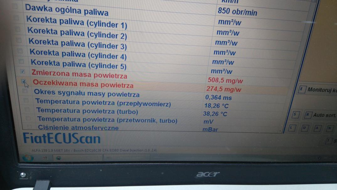

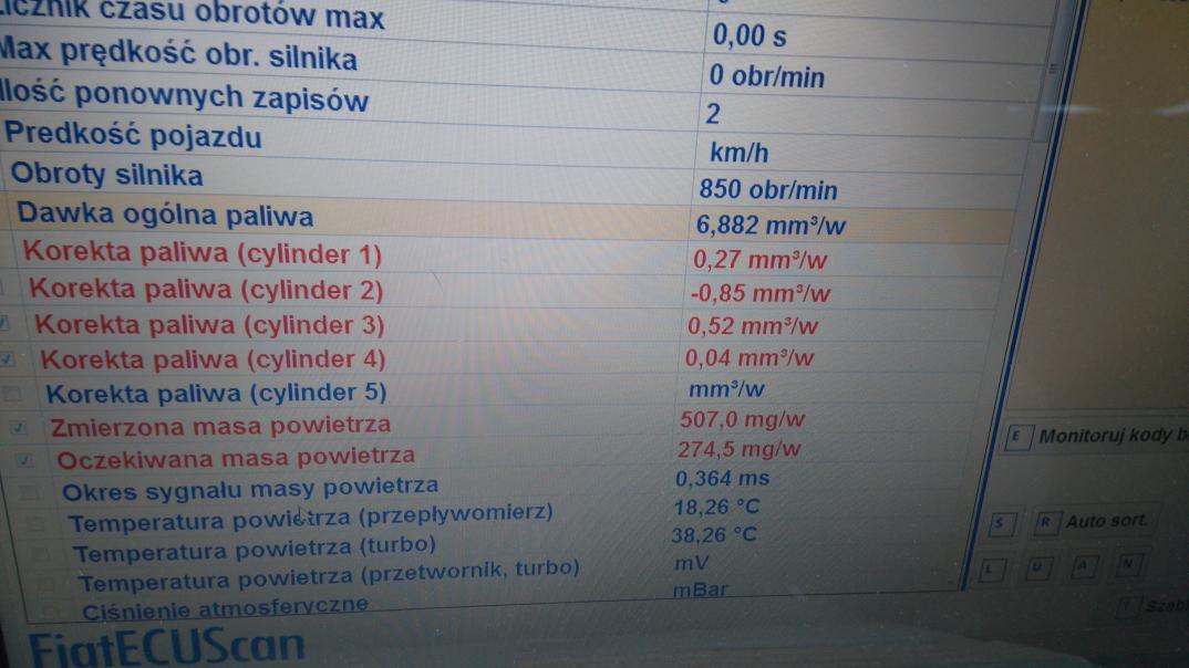

    Cześć.
    Mam problem z Moją Alfredą 159 z silnikiem dizla 1.9 150km i automatem z 2007 roku BEZ KLAP ... Proszę o rade, sugestię
    Objawy:
    Auto trzęsie po odpaleniu zarówno na zimnym jak i rozgrzanym (obroty nie falują)
    Auto na obroty wkręca się normalnie.
    Auto na zimnym silniku po załączeniu biegu (dźwignia na pozycji D) "ciągnie" do przodu pomimo wciśniętego hamulca i obroty spadają ~750
    Auto na ciepłym silniku po załączeniu biegu (dźwignia na pozycji D) w chwili załaczeniu biegu czuć mocne szarpnięcie i natychmiast gaśnie
    Co zostało zrobione po wystąpieniu takich objawów:
    Wyłączony programowo EGR I DPF
    Zaślepiony EGR
    Wycięty DPF
    Auto nie ma błędów na komputerze...

    W skrzyni też brak błędów. Na automatach się nie znam więc proszę o rade, jakim dokładnie parametrom mam się przypatrzeć i jakie powinny być.
