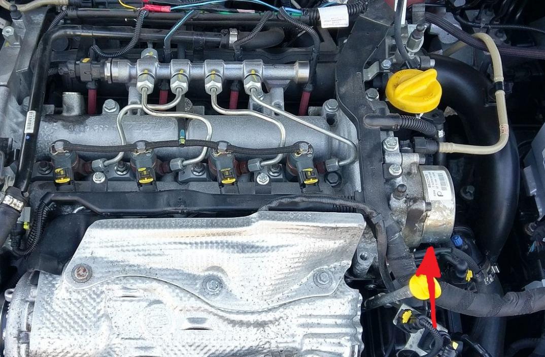

    Z tego co dowiedziałem się w serwisie klimatyzacji, to wentylator nie załącza się od razu po włączeniu klimatyzacji, dopiero po jakimś czasie, najpierw bieg 1 a potem drugi przy dłuższym działaniu klimatyzacji. W moim przypadku wentylator nawet nie drgnął przez 1h działania klimatyzacji na postoju i wg serwiu to już nie było poprawne zachowanie, bo po takim czasie kompresor na tyle się zagrzał, że zaczął wytwarzać znacznie mniejsze ciśnienie. A powiedźcie, czy czujnik temperatury to znajduje się za silnikiem patrząc od przodu? Tak wg eLearn jest w 1.9, a chciałbym go wypiąć, aby się upewnić czy aby na pewno coś z modułem wentylatora jest nie tak.

    Poniżej masz foto, gdzie jest czujnik (pod spodem). Z boku widać go (u mnie ma złotą końcówkę).
    Wypinasz wtyczkę i będzie wiadomo (wyskoczą inne błędy też na desce). Oczywiście urwałem żółte zabezpieczenie
    Wcześniej jeszcze odkręciłem dwie śruby, aby mieć lepszy dostęp.

    Dzięki za fotkę.
