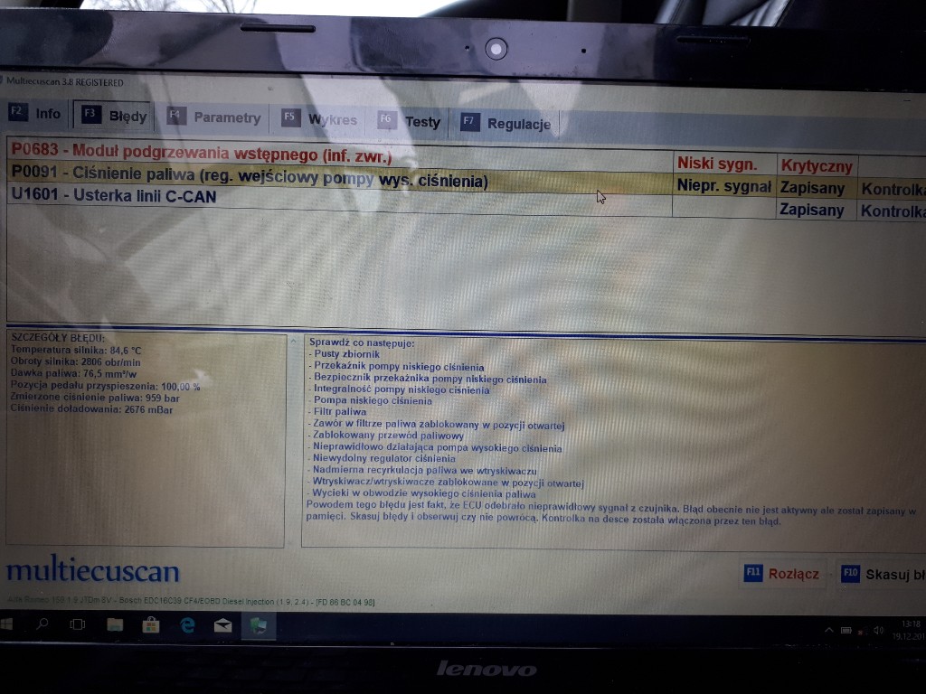

    Witam. Podczas ostatniej jazdy, przy przyspieszeniu pojawił się błąd P0091. Silnik stracił moc i nie wkręcał się pow. 2000tyś obr. Po ponownym odpaleniu wkręcał się na obroty ale strasznie kopcił mimo obecności filtra dpf. Po 2 dniach postoju błąd zniknął i wszystko wróciło do normy. Co mogło być tego przyczyną? Czy to coś poważnego? Dodaje zdjęcie z ecu scan. PozdrawiamKliknij obrazek, aby uzyskać większą wersję

    Silnik wszedł w tryb awaryjny. Ostatnio jak tak miałem to wystarczyło podgiąć blaszki od wtrysków. Oczywiście w kostce

    U mnie z tym błędem padł czujnik ciśnienia paliwa.

    Mógł zawiesić się regulator na pompie wysokiego ciśnienia. mógł chwilowo stanąć wtryskiwacz. Albo objaw uszkodzonego czujnika ciśnienia na listwie wtryskowej CR
