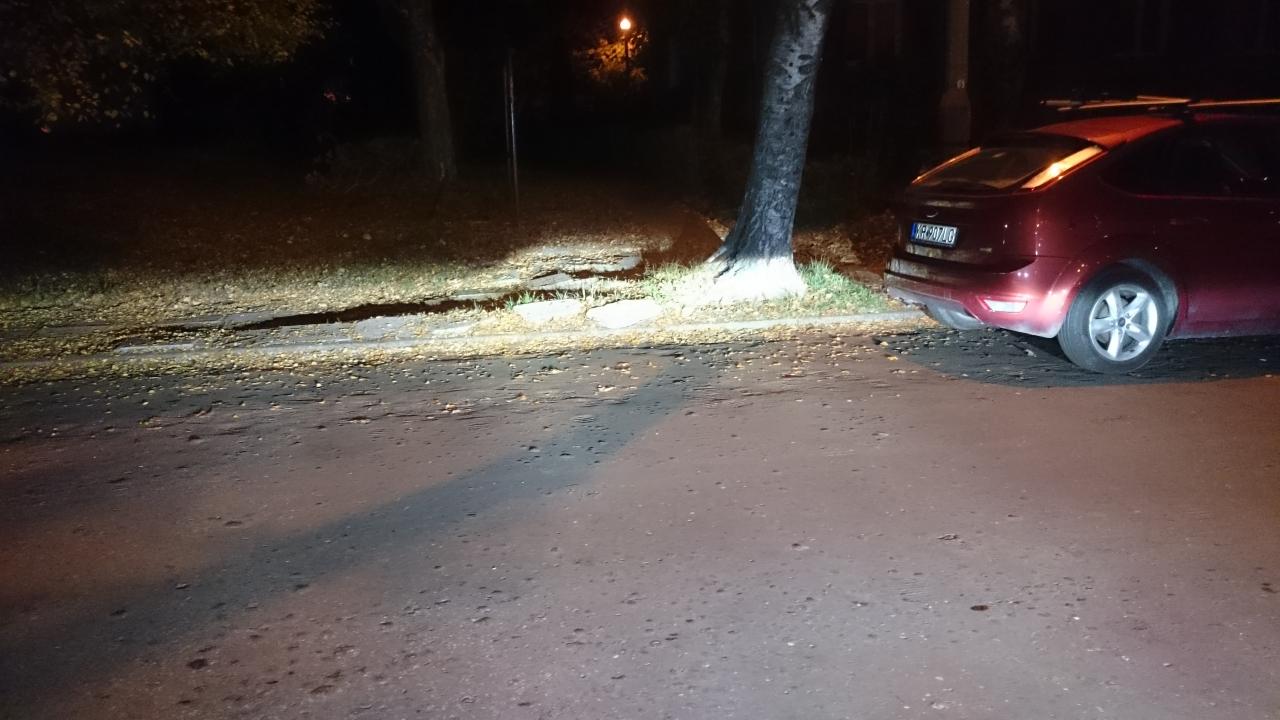

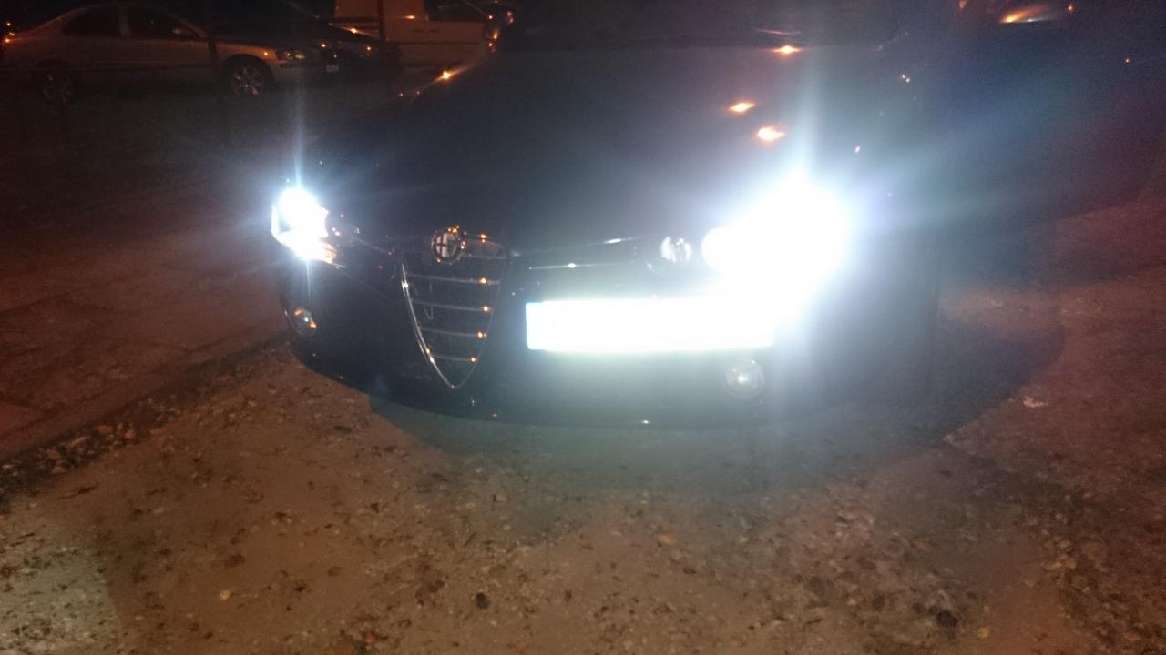

  4. #14
    Użytkownik Świeżak Avatar mandaryn
    07 2017
    ALFA ROMEO 159 SW Q4 TI
    28
    Tutaj widać jak oswietlaja jednak lampy źle były ustawione tzn świeciły w dół.
    Wysłane z mojego D6503 przy użyciu Tapatalka
