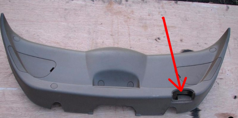

    Rzecz druga i lekko irytuje ilekroć otworzę bagażnik - jest nadbita osłonka światła tylnego, tego w klapie (Sportwagon) które świeci na czerwono i biało. Jak to się nazywa dokładnie? Bo nie mogę znaleźć tego elementu na portalach aukcyjnych i zapewne po prostu szukam pod złym hasłem?

    Tylna klapa np.
    http://allegro.pl/alfa-159-tapicerka...093136769.html
    Gdy Alfa stoi w serwisie gdzie jest Romeo? Szuka części...

    Właśnie chodzi mi o ten element, którego nie ma na zdjęciu (to co jest na zdjęciu jest w pełni sprawne). Chodzi o ten plastik zasłaniający lampkę, zaznaczyłem poniżej na zdjęciu o który dokładnie chodzi:

    http://allegro.pl/lampka-klapy-tylne...080037890.html drogo szukaj używanej

    Lampka bagażnika, u mnie tez pęknięta była, sprawdź na FB pare osób sprzedaje graty do naszych 9, taka lampka 30 zł kosztuje. Sam panel świateł przeciwmgielnych demontuje się dziecinnie łatwo sam panel Ok 50 zł
