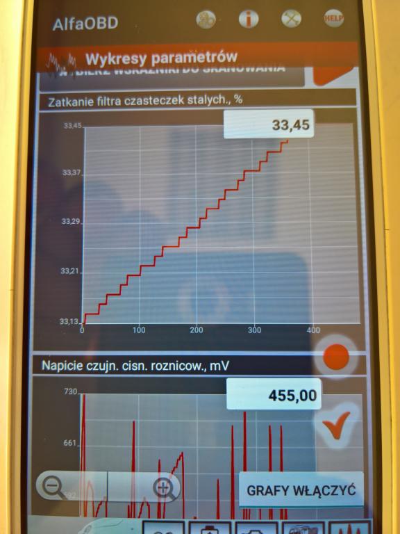

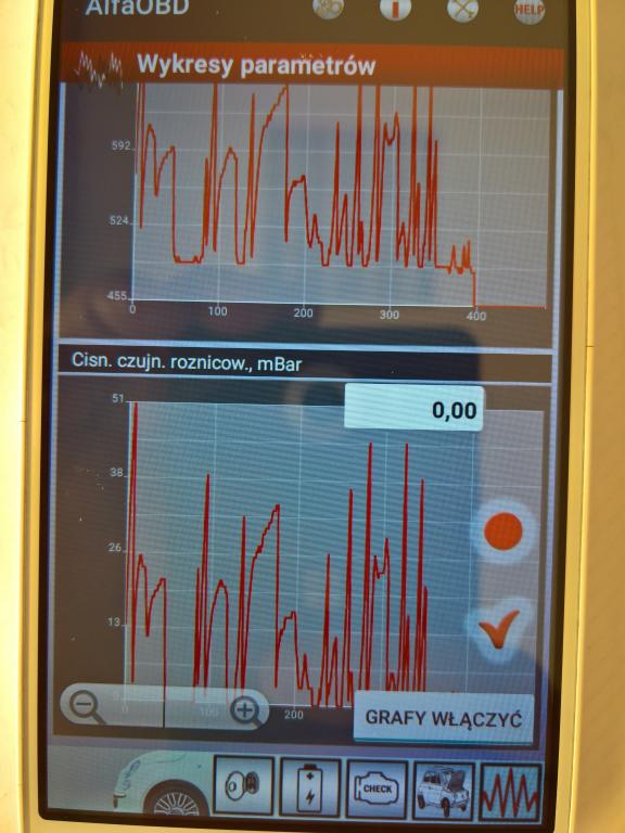

    Cytat Napisał taz84 Zobacz post
    Różnica ciśnień na biegu jałowym 8 mbar
    Różnica ciśnień przy 2000 obr 34 mbar
    Stopień zatkania 34%
    Średnia 5 ostatnich wypaleń filtra 332 km
    Temperatura wypalania 635°
    Co o tym sądzicie ? Czy wywalać tego dpfa?
    Wczoraj nie miałem czasu, dziś na szybkiego:
    W załączniku zdjęcia a alfaobd, . Jak widać ciśnienie różnicy miało max 51 Podczas przyspieszania, postój równa zero. Na wykresach wartości procentowo zatkanie filtra i wartość różnicy ciśnienia w woltach, przed obrobieniem przez ecu (na wartości w mbar).
    Adam
