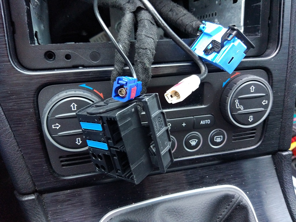

    Mam poliftową 159 z navi RadioNav.
    Chciałem zamontować radio 2din Blaupunkt San Diego 530.
    Po wyjęciu fabrycznej nawigacji i modułu b&m moim oczom ukazał się taki widok:
Nazwa:	IMG_20180107_140655.jpg
Rozmiar:	364.4 KB

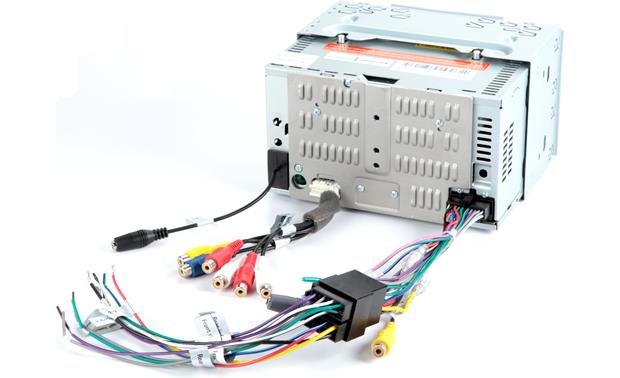

    I teraz pytanie - jak to podłączyć do kostki z Blaupunkta, która wygląda mniej więcej tak:
Nazwa:	g123LASVEGA-B-1.jpg
Rozmiar:	27.0 KB

    Tak dla potomności:
    Konieczny był zakup adaptera fakra - ISO (uniwersalny dla Skody, Audi, VW) i przełożenie pinów od zasilania.
    Kostki fakra występowały bodaj tylko w poliftowych RadioNAV ze 159.
