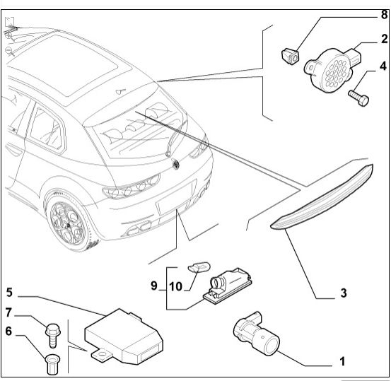

    Dziwna rzecz.
    eLearn twierdzi, że w Brerze buzer (3) jest w podłokietniku?
Nazwa:	946000139.jpg
Rozmiar:	63.7 KB
    Opis jest taki:
    Sygnalizator akustyczny
    Sygnał akustyczny (buzzer), znajdujący się pod mebelkiem pomiędzy dwoma siedzeniami przednimi, przekazuje kierowcy informacje odnośnie:
    - aktywacji systemu;
    - odległości od przeszkody;
    - ewentualnej usterce systemu;
    Częstotliwość i głośność sygnalizacji kontrolowane są przez centralkę
